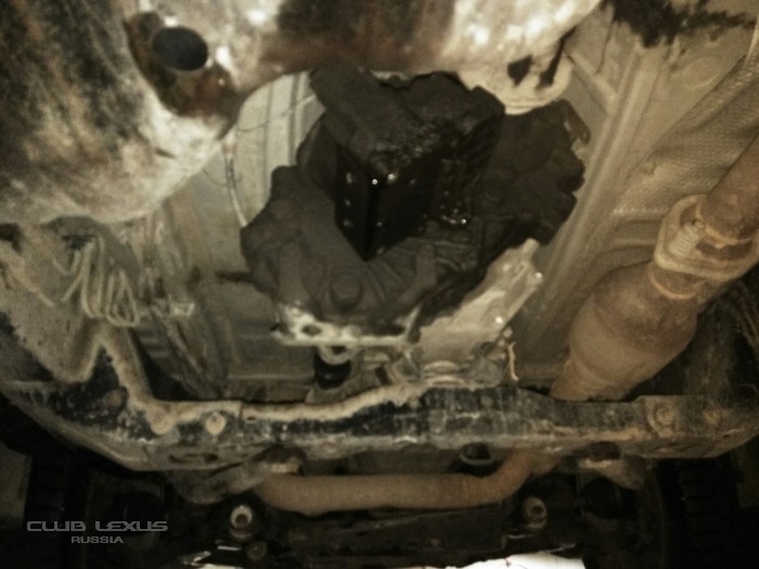

Всем привет! Собственно вчера обнаружил течь с раздатки. Вроде как с самого актуатора (сервопривода). Никто не менял там сальники с уплотнением? Снимается ли актуатор без снятия раздатки?
Течь масла - раздатка или актуатор?
Уплотнение вот
Но помимо него в самом актуаторе есть два сальника на штоках

1 - хммм, странно. Я точно искал с такими ключевыми словами (как словосочетанием, так и по отдельности) и не нашел.....
2 - спасибо большое за ссылку
3 - очень и очень странно почему все пишут (за исключением 2-х людей только), что у них актуатор снялся без проблем.
Я просто уже полазил по америкосовским сайтам, там все пишут, что актуатор снять можно, но не без вреда самому актуатору. Вот одна из тем - www.clublexus.c...11-transfer-case-leak-8.html
