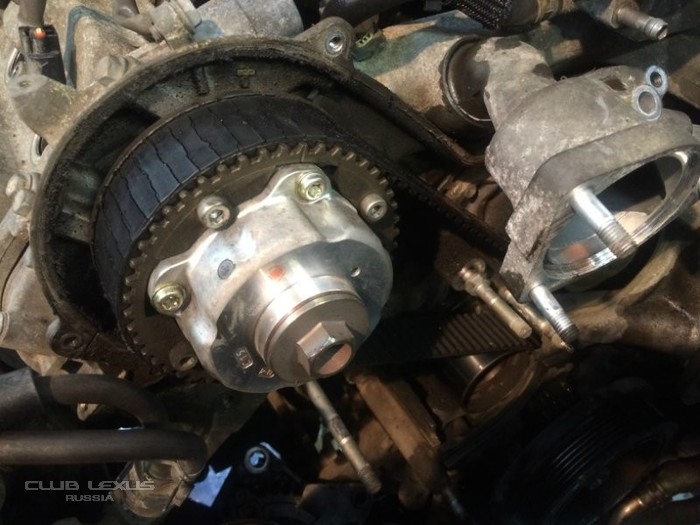

Faith писал(а): ребята, "веселый" момент!
залез помыть впускной коллектор+ поменять слабо-долго-потеющий сальник распредвала. очень популярная болячка.
пробег сейчас 150т.км.
на пробеге 100т.км мне меняли грм, помпу, ролики, натяжители итп.
вот я что-то недоумеваю, как или каким образом ремень превратился в ЭТО за 50 тыс км. Он просто в хлам.
или меня развели и это повод устроить скандал ?!
на фото видно запотевание. не ручей и очень давно.
Писал ранее в этой теме про нечто подобное...Мое мнение,что возможно при последней замене поставили ремень-подделку,от этого и такой вид.У меня лежит такой ремень-загадка до сих пор в гараже.Когда хотел его поставить мастер указал мне на несоотвествие меток и предложил не рисковать.Сколько не пытался выяснить причину,происхождение и самое главное стоит-не стоит использовать такой ремень,так и не получил ответа.
