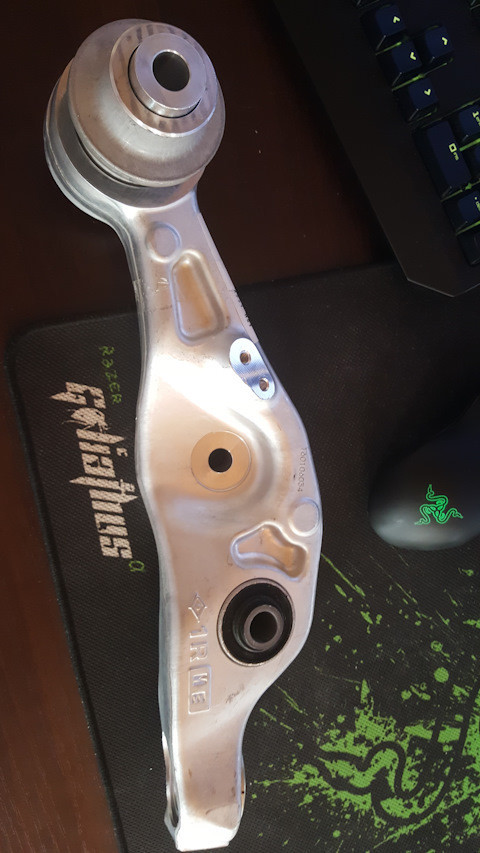

Поставил обновленные для 14 года - усилена конструкция на подрамнике. Все отлично.
Нужна помощь по подвеске, сайлентблоки  Ls 460

тоже заказал все 4 рычага оригинал, посмотрим что у них там усилено Smile

Все дубли которые из сайлентов на 460-й есть- все ходит не больше двух месяцев. Включая полиуретан от фортуны

Смотря какие передние рычаги полетели, можно подобрать по Lemfoerder или Swag это более ли менее норм по качеству, немного доработать и все ходит, у меня, по крайней мере, уже 20000км - полет нормальный.

Короче купил лексус 460 2wd, передние сайлентблоки разорваны в хлам, рычаги покупать не хочется... решил полиуретаном залиться, Стоит ли??? Так как с эбея ждать эти сайленты это на месяц! А за это время уже и ходовке каюк! Кто заливал полиуретаном? Не скрипит? на ходовую влияет??

Фигня всето. В нижние поперечные рычаги можно от немца какого то поставить сайлент, с незначительной доработкой. Все остальные дубли для 460го умирают за пару тыщ км

Полиуретан - очень жесткая подвеска на выходе
