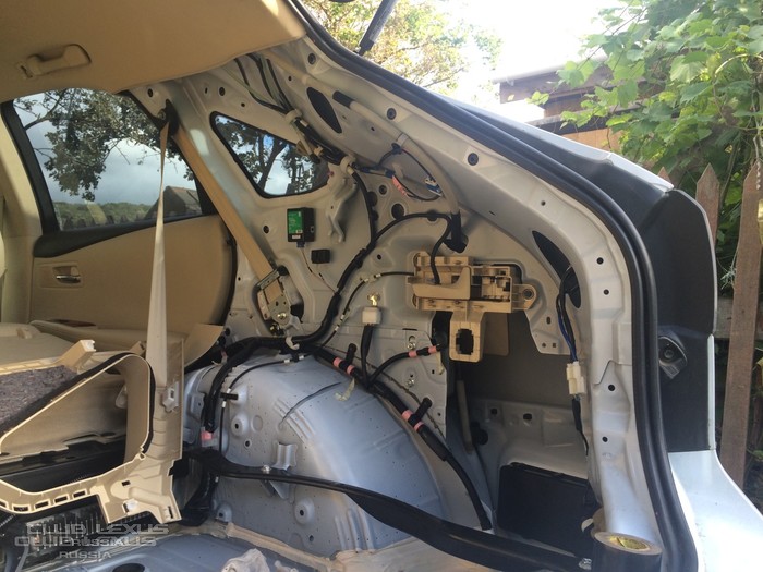

По второй протечке - явно бежала вода с правого борта в багажном отсеке.
После того, как снял пластик, обнаружил переломленный дренажный шланг с люка:
RX450h в сильный дождь.
Общий план:
Для устранения сделал небольшую дублировочку изолентой в месте перегиба и немного подвернул патрубок, чтобы компенсировать избыточную длину шланга.
В итоге, было так (с отсоединенным от патрубка шлангом):
Стало так:
После этих манипуляций протечки в корме прекратились. Не знаю, что послужило причиной того, что шланг оказался перегнут - ошибки монтажа, вибрация или что еще... Но я явно был там первый после сборки на конвейере Smile
