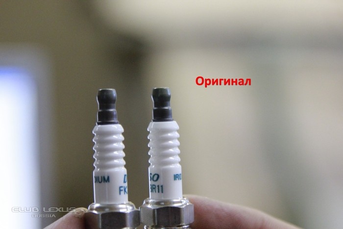

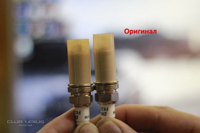

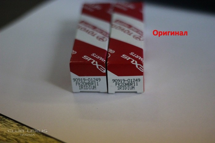

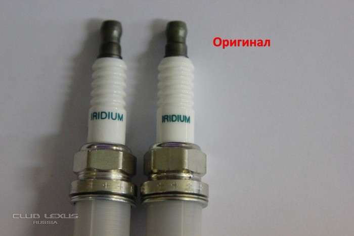

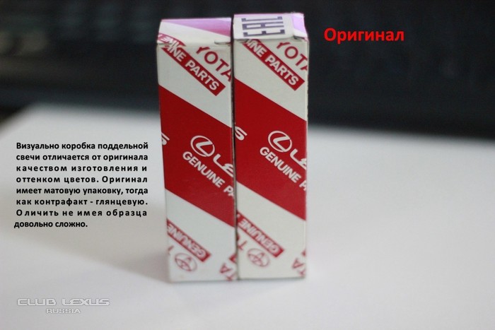

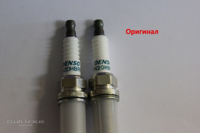

Приветствую всех!
Пишу в эту ветку, т.к. немного не разобрался в навигации форума. Тема интересная и многим будет полезна.

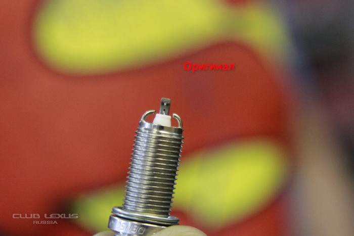

Наткнулись на поддельные свечи 90919-01249 по Denso артикул FK20HBR11.
Основные отличия, на которые стоит обратить внимание:
[list=]На подделке нет иридиевого напыления на центральном электроде
Отличается качество и цвет упаковки.
Металл корпуса и материал изолятора отличается по цвету
Уплотнительное кольцо имеет другую форму
Разный размер упаковки
Контактный вывод сделан более качественно
Маркировка производителя на свече сделана в другом месте и другим шрифтом
Ниже на фотографиях мы попытались наглядно показать отличия.[/list=]

А где поддельные для сравнения?
28-08-2016
28-08-2016
вероятно те что не "Оригинал" Very Happy , с другой стороны на фото
28-08-2016
28-08-2016
OSMOS писал(а):
вероятно те что не "Оригинал" , с другой стороны на фото
Походу так и есть, на фото две свечи, "оригинал" подписан, другая - подделка.
Автор молодец, плюсанул. Amd Thumbs up
Единственное, почему на фотке где само иридевое напыление только одна свеча (оригинал), а подделки нету ? Wink
В технике чудес не бывает
28-08-2016
28-08-2016
Забыл главное фото! )
Подделка свечей зажигания LEXUS / TOYOTA 9091901249
28-08-2016
28-08-2016
Может на фото не очень хорошо видно, но иридиевое напыление заметно темнее, а на подделке весь наконечник однородный. Завтра попробую лучше сфотографировать подделку, чтобы видно было различие хорошо.
По этим свечам проще - китайцы не научились еще иридиевые подделывать, сразу видно контрафакт.

Вот придет мне 6 свечей с чем я буду сравнивать если оригинала под рукой нет и то что вкручено хз ориг или нет!?

ну да, такие отличия можно наблюдать только имея в руках обе свечи, и оригинал и подделку.

Похоже мне тоже пришли поддельные свечи. Главное отличие - на массовом электроде нет иридиевой вставки. Всё как на фото подделки! Такие свечи на алиэкспрессе продаются по 1600 руб за 6 штук...Заказывал по каталогу, номер 90919-01249, только ценник не по 1000 руб., а по 600 руб. Покупал в Нэкст-авто, склад STOCK668. Так что имейте ввиду.
Кстати, на сайте Денсо в описании свечи FK20HBR11 написано Ground - Platinum Needle, хотя раньше точно был иридиевый электрод. Возможно изменение технологии. Свечи ставить не стал...

Пришла недавно свеча (в коробочке toyota/lexus).
Я ошибаюсь или боковые электроды не должны быть так низко?
18-06-2019
18-06-2019
DemaDim, надпись Denso должна быть в сеточку обязательно, у вас не видно по фото.
Так же центральный электрод вроде как не соосен с боковыми.
По какой цене купили свечу? Если номер 9091901249, то в интернет-магазинах за оригинал не должна быть сильно ниже 700 рублей за штуку.

gorokhov88, Надпись DENSO сплошная, не в сеточку. Свечу купил за 500 рублей, их было всего две штуки у поставщика (SDEP у EMEX-a), и срок поставки был большой.
Предположил, что какой-то поставщик остатки распродает, да и цена ниже за счет долгой доставки (более дешевой, по морю).
