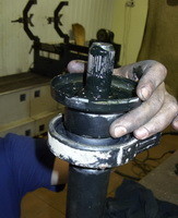

Подшипник новый на фото сверху. Он сам подвешен внутри кольца на резиновой диафрагме-гофре. Само это кольцо привернуто к пластине-основанию (см.фото3). Снимаем эту пластину, проблем нет, но обнаруживаем, что нужны ключи на 16 и на 18, что большинство россиян введет в ступор. Благо у меня в наличии были нужные головки, а гаечными ключами обошелся на 17 и 19. Но на будущее надо прибарахлиться. А на фото 2 - получившаяся замена из подручных материалов, но об этом в конце статьи.

В первый раз внимательно рассмотрел сам подшипник, времени до этого совсем не было. А он, оказывается, в части шариков абсолютно живой, просто отсутствует диафрагма. Появилось желание заменить ее чем-то резиновым, например ручным эспандером или резиновой втулкой из рессоры. Созвонился с другом из Волгограда, оказалось, что и там есть балансировочный станок для карданов. А также был опыт ремонта опорного подшипника полиуретановым герметиком, им можно заполнить пространство, где была мембрана, и отвердить нагреванием до 50-70градусов с помощью тех.фена, поместив конец кардана с подшипником в коробку, чтобы горячий воздух не уходил. Пошел искать в магазин герметик. Не нашел, но купил двусторонний вспененный полиуретановый скотч шириной 5см и жидкие гвозди. На этот скотч обычно вешают зеркала, он есть в любом хозяйственном-строительном магазине. Он упругий, мягкий, толщина вспененной полиуретановой ленты у него около 1мм. Зачистил резину и на самом подшипнике и на внешнем кольце, намотал на подшипник ленту до диаметра чуть большего, чем внутренний диаметр кольца, чтобы с усилием запрессовать эту конструкцию в кольцо. Получилось без проблем, без специнструмента, даже пришлось домотать для более плотной посадки еще пару витков, полиуретан очень хорошо проминается. Сверху вновь изготовленный подшипник обмазал жидкими гвоздями, чтобы не дать ленте расползаться при нагреве.
Позвонили из РостоваНД, сказали, что подшипник заменят, но сбалансировать не смогут. Остался путь в Волгоград. За ночь жидкие гвозди надежно засохнут, подшипник привезут к обеду, времени до Волгограда должно хватить, даже если самодельный подшипник развалится на середине пути. Планирую скорость движения 60-70, опыт же показал, что вибрация не появилась и при 85, быстрее ехать не рисковал.

Утром, еще до 8часов взобрался на эстакаду-горку. Вот что увидел, фото 3-5 сверху. Подшипник - как свежеизготовленный. Знал бы, что будет такой результат после 300км пути, мог бы доехать и до дома еще 2000км. Но это мысли задним умом. Это я в конце статьи сформулирую свои рекомендации, а пока снимаю кардан и несу его на замену опорного подшипника и балансировку.

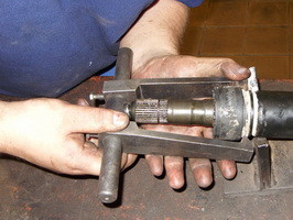

Развальцевали отверткой гибкое среднее соединение. Разъединили его. Там стопорное кольцо отжимается стопорными посатижами.

Вырезали мою самостийную конструкцию (получил похвалу от спецов). Выдернули старый подшипник съемником. Место посадки подшипника прочистили металлической щеткой.

Надели новый подшипник. На переднюю сторону кардана одели металлическую втулку, чтобы не повредить нежную втулку спереди. Запрессовали подшипник на гидравлическом прессе, надев еще одну втулку, чтобы давление было на внутреннее кольцо подшипника. Подшипник встал на место.

Начали обратную сборку. Совмещаем метки, что сделали при разборке. Внутри вала стопорное кольцо (со стороны мамы). Через мягкую алюминиевую втулку загоняем папу в маму молотком. Стопорное кольцо защелкнулось.
Touareg 2.5TDI, Замена в дороге опорного подшипника карданаTouareg 2.5TDI, Замена в дороге опорного подшипника кардана
Завальцовываем ободок по окружности. Смазка внутрь ШРУСа добавляется по необходимости. Кардан собран.

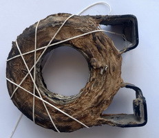

1. На скорости 30кмч едем до ближайшего хозяйственного магазина и покупаем двусторонний скотч на вспененной основе шириной 5см, жидкие гвозди, нитку, как на последнем фото.

4. Чистим резину как на самом подшипнике (внутреннее кольцо), так и на внешнем кольце.
5. Наматываем скотч, ровняя край, чтобы заполнить расстояние между подшипником и внешним кольцом. Скотч склеивается мгновенно так, что отодрать слои друг от друга по месту склейки невозможно, рвется вспененная основа, а не клееный шов. По мере намотки оценивайте, насколько получившееся полиуретановое кольцо продавливается пальцами, соответственно, намотав чуть больший диаметр, его можно будет, сдавив, запрессовать внутрь внешнего кольца.
6. Получившуюся конструкцию промазываем тонким слоем жидких гвоздей, обматываем ниткой (последнее фото), обмазываем еще пару раз для того, чтобы получившийся кокон скрепил конструкцию воедино.
7. Ставим пластину на место, два болта крепления самого подшипника к пластине затягиваем в последнюю очередь, чтобы подшипник отцентровался, эти отверстия продолговатые для возможности сдвига. Лучше крутнуть кардан, чтобы центровка поточнее была. Кардан будет крутиться, если одно из колес приподнять домкратом.
8. Если есть возможность, лучше дать подшипнику застыть за ночь, например. При езде постепенно повышая скорость движения, нужно следить за вибрацией в районе подшипника. В любом случае в первый день движения лучше не превышать сначала 60, через час-другой постепенно повышать до 90кмч.(идет прогрев подшипника и схватывание клея). Если после 200-500км пробега увидите эстакаду на трассе -обязательно заедьте на нее и осмотрите подшипник. Его состояние, скорее всего, вселит в вас уверенность на оставшийся путь, но лихачить я бы все равно посоветовал в пределах досягаемости родных пинатов на скорости 30кмч...
