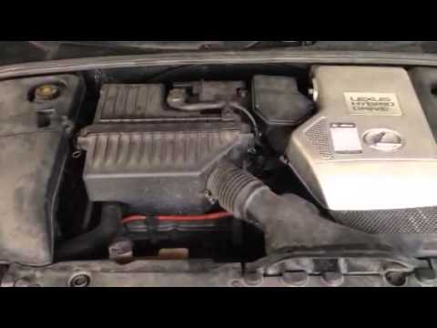

Вот так это выглядит.

То же такое бывает и как я замечал это у многих есть.
Моё мнение, жижа в автомате виновата!! Почему такой вывод!?!, в октябре слил лишние 2 литра из планитарки Amd Green и тут же такой звук появился.
А вообще вариантов несколько
1. Где то лопнула перегородка на блоке и тасол скапливается в цилиндре в момент остывания (стартуем и получаем такой звук)Ужасно работает двигатель на RX400H Выручайте!!!
2. Свечи возможно некачественные.
3. Катушка умирает (но тут спорно)
4. Колпачки на катушках возможно совсем плохие.
5. Ну и моя версия Amd Green

У меня были такие же звуки и стуки при утренних запусках. Сопровождалось все расходом антифриза в неизвестном направлении, грамм 200 в неделю. Официалы сразу же приговорили головку блока цилиндров правую(заднюю)Сканер показывал пропуски зажигания.Не буду описывать как долго я искал причину, но в итоге вскрытие ГБЦ показало трещину между впускным и выпускным клапанами третьего цилиндра, антифриз уходил в камеру сгорания, хотя пара и запаха из трубы не было.До этого менял и катушки и свечи и клапана WTI,топливный фильтр, чистил дроссель в надежде вылечить утренние стуки.Ничего не помогало.
Замена головы и я снова счастлив!!!
Надеюсь, кому нибудь сохраню нервы и время в поиске лечения этой проблемы.
P.S. Видимо, это общая беда данного движка. Не пора ли писать претензию изготовителю?

У меня было, как на фото у Артема 127

Выяснил причину! Такие звуки появляются при попадании антифриза в камеру сгорания. Поеду на вскрывать двигатель, вчера по дороге у меня стрелка температуры поползла вверх, домоел еле доехал, отркываю капот, а антифриза тю тю. 5 литров влил! 5 литров ушло в цилиндры, что там теперь хрен его знает (((

Был на сервисе:
1. Масло проверили, чистое, без примесей.
2. Масло менял 2000 назад, еще чистое.
3. Радиатор облазили сверху до низу, все вообще весь моторный отсек, нет течи антифриза, нигде.
Выкрутили все свечи, одна свеча была пробита, поменяли на новую (средняя на заднем блоке), переставили катушки. Теперь горит чек на лямды, машину на холостом колбасит, до этого было наоборот, колбасило только утром на холодную и чеков не было.
Считаю, что колбасить стало из за смены катушек местами и чек соответственно поэтому дает ошибку "Слишком бедная смесь".
