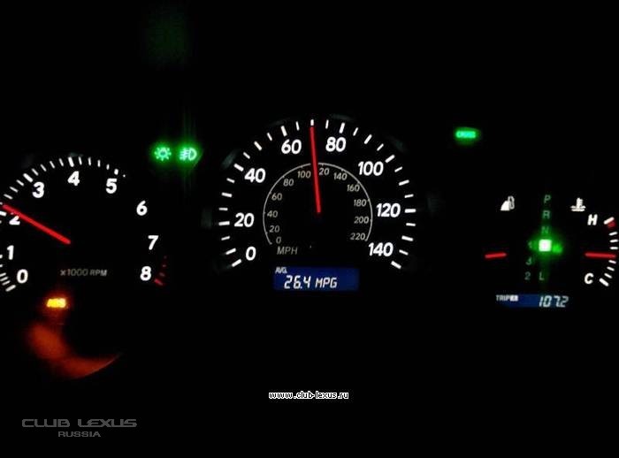

я тут кое что заклеил силиконом и по трассе расход составил 10,3л. Раньше ниже 12,8л не падал.
Слежу дальше, о результатах отчитаюсь.
У вас по трассе сколько?
8,9л (26,4 MPG) - я фотографию как-то публиковал.
хрень какая то c MCV30 +techstream
P.S. всё никак не переделаю показания в Л/100км Smile
