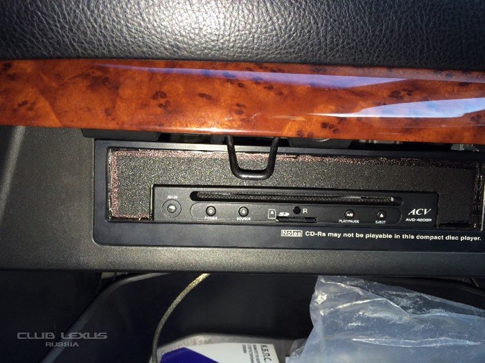

25 Мультимедия плеер IconBIT HTravel S MK2
26 Потолочный DVD Soundstream VCM-110XX
27 DVD SUPRA SDV-250 (приставка с USB)
28 MasterKit MP2966S USB-SD мультимедия плейер
29 HD/SD DVB-T китайский цифровой тв-тюнер без имени
30 ACV AVD-4105R-0.5din- плеер-dvd-usb-sd-aux
НАЧАЛО ТЕМЫ ЗДЕСЬ: club-lexus.ru/f...opic.php?t=23772&start=0
