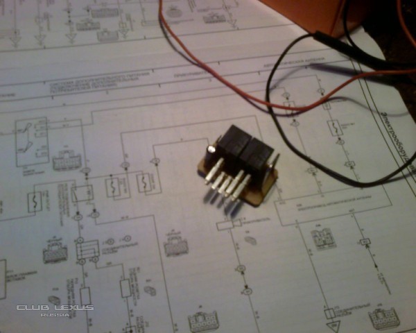

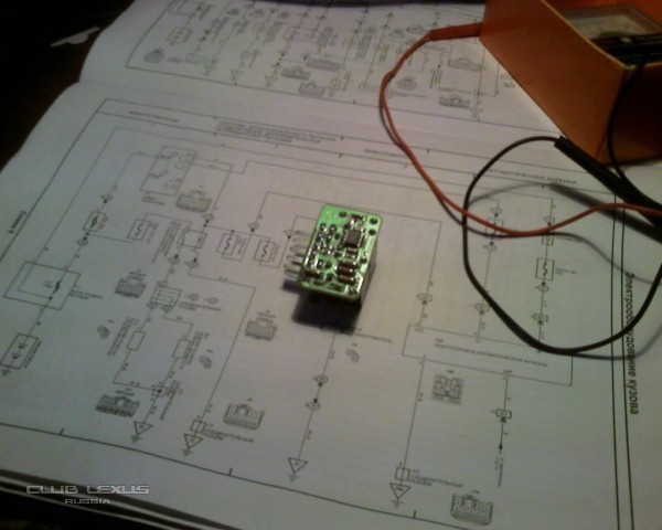

Ситуация накаляется. Напрягает эта шутка. Теперь скорость мигания меняется в процессе поворота ( то нормально, то в дава раза чаще). Снял реле, проверил всё - никаких испорченных элементов не нашёл
