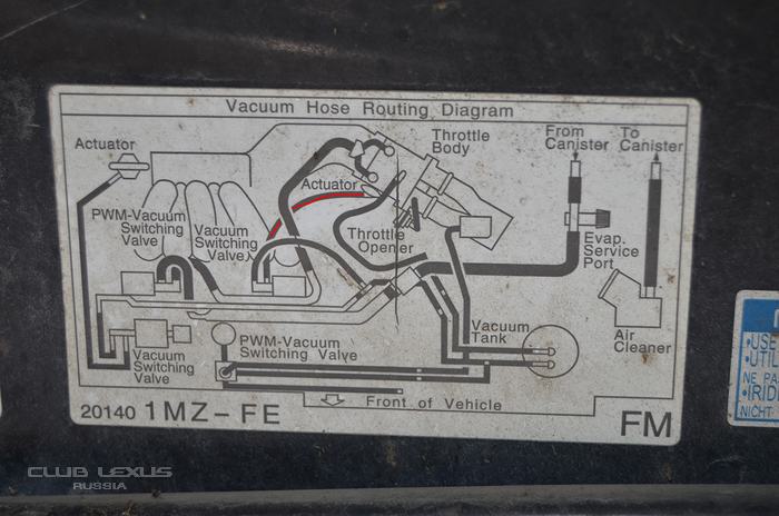

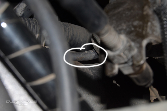

В общем, используя вышеупомянутый мануал, проверил все 3 катушки на наличие искры, а одна катушка была вот такая :
Борьба с check engine
вердикт - не пашут, заменил все 3 на второй голове, машина ожила! Amd Thumbs up
Но когда я ещё в первый раз снимал коллектор, заметил 1 шланчик болтался под заслонкой, ну я подумал ещё откуда он, и вот я глядя на схему :
Шланг подкрасил красным.
Я его куда надо подсоединил,
но когда машина прогрелась, обороты стали слегка меньше чем я привык, ~700 об/мин.
Возможно что его до меня кто то откинул, но вот вопрос, для чего ? что это за шланг ? что он даёт ?
RX 300, 2WD, 1999г. (Американец)
