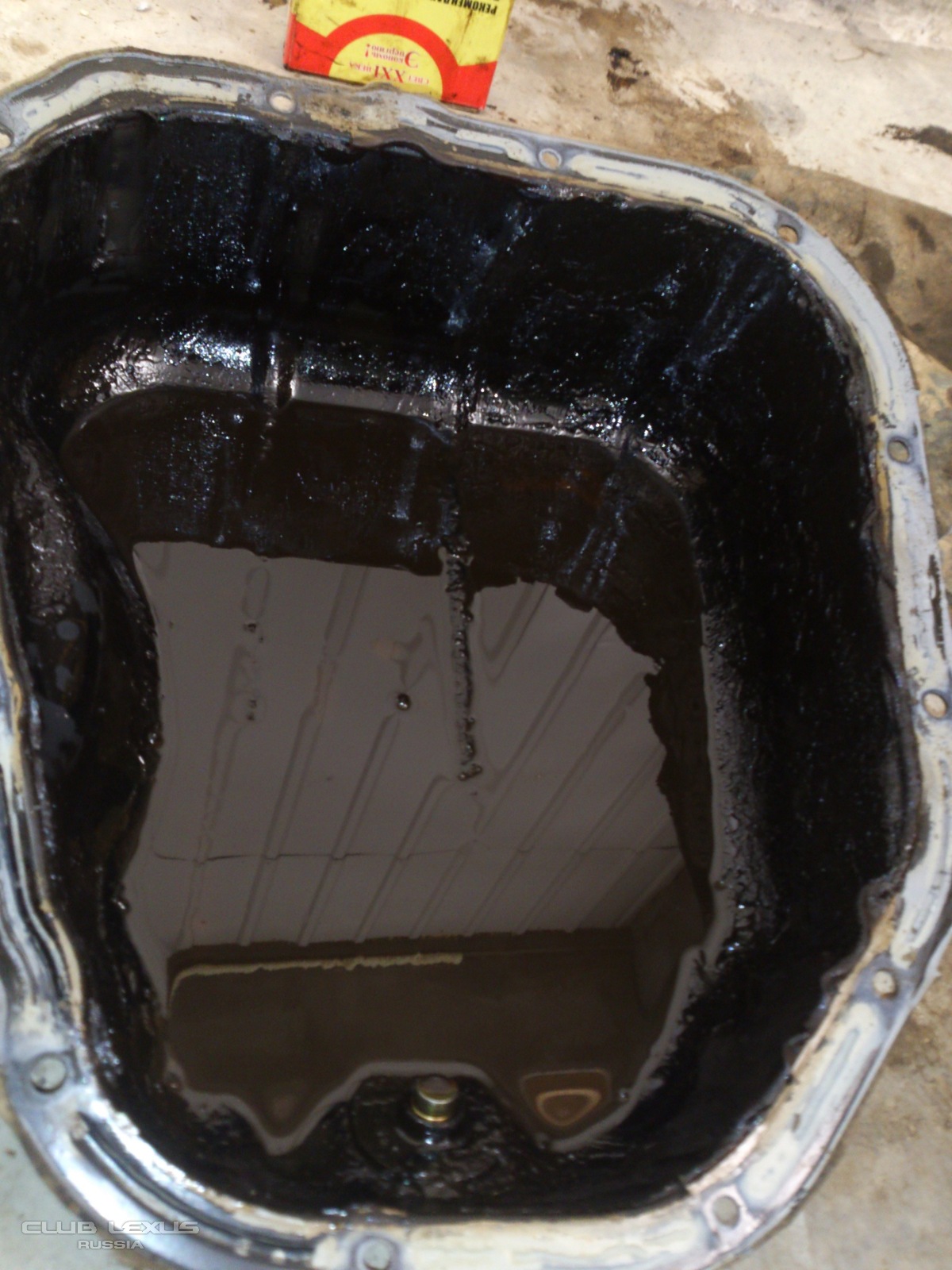

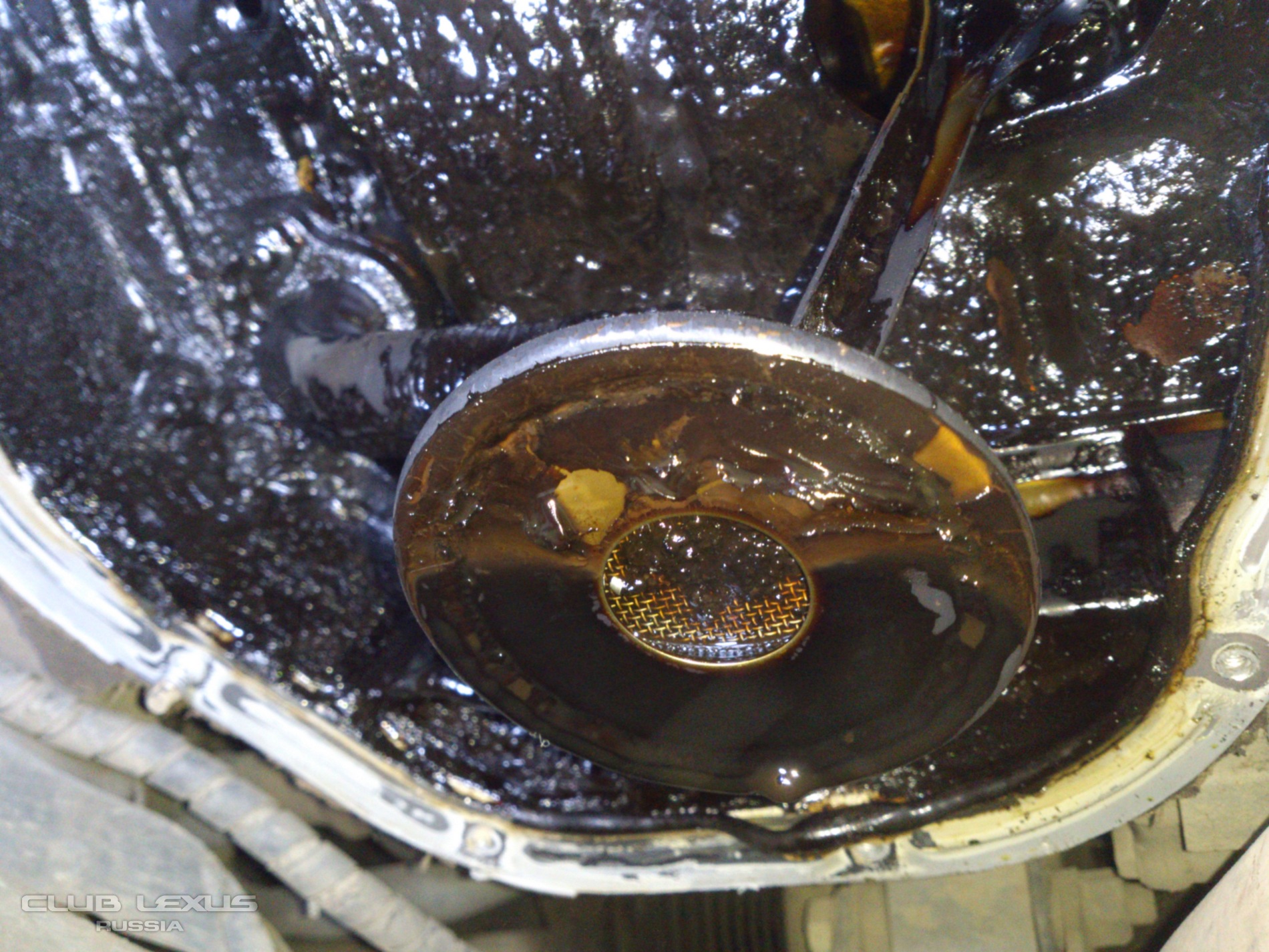

Снял сегодня поддон. Никакой металлической стружки не увидел (меня некоторые пугали)
Капитальный ремонт двигателя 1MZ-FE и 3MZ-FE

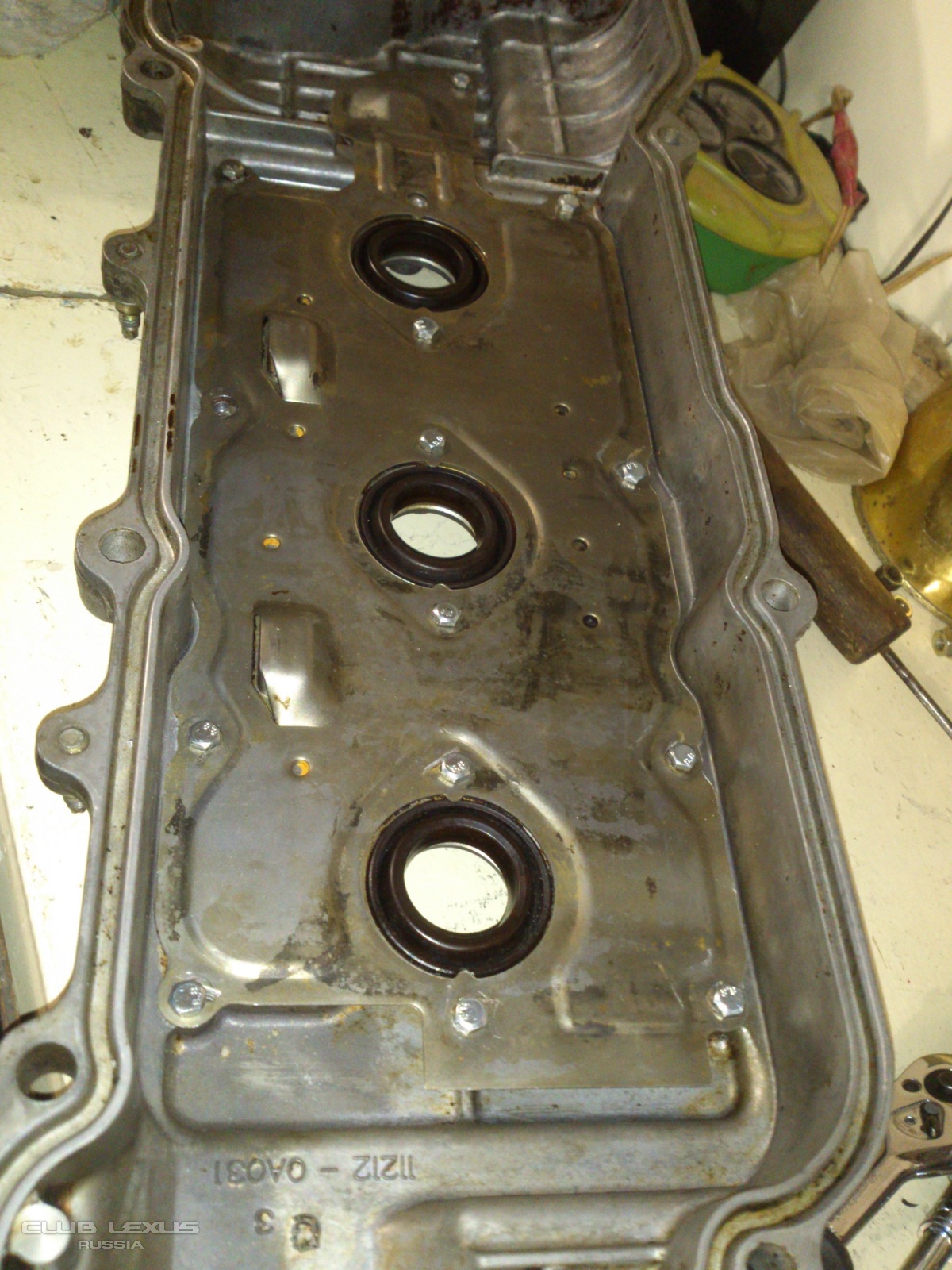

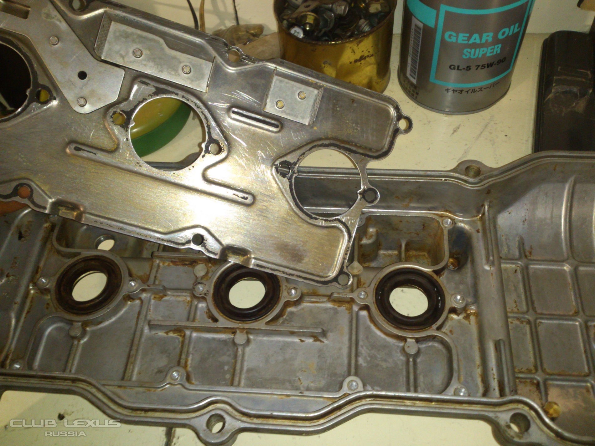

Сколько смог - отчистил сам поддон и внутри картера и маслоприемник.
Так же закончил с крышками клапанов.
Хочу спросить совета: стоит все-таки после сборки залить промывочное масло?

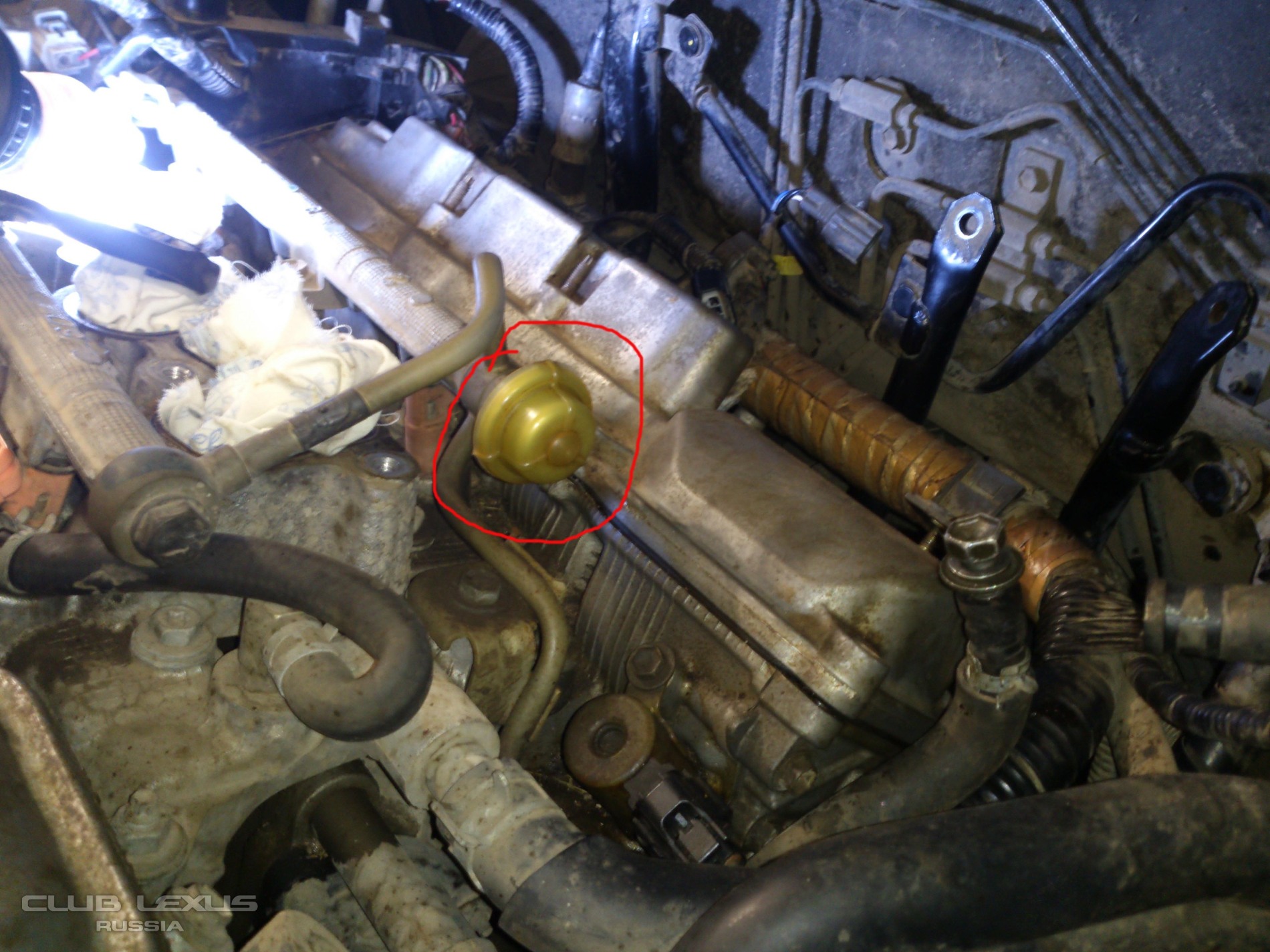

Фу. Все собрал сегодня. Завел с трудом - заливал на всякий случай раскоксовку, заменил свечи. Погасил ошибки P0101 и P0102, т.к. первый раз заводил без воздушка и ДМРВ. Есть вопросы:
1. Стоит сделать програмный сброс или снятием клеммы?
2. Что это за колпачек на топливной рампе? Во время снятия впускного коллектора он слетел и от туда выпал болтик с резиновым колечком. Я его закрутил в в то место, откуда он выпал.
Регулятор давления топлива.
Road my home
11-10-2015
11-10-2015
Значит то, что я его от балды закрутил - неправильно? Какое давление должно быть? В Techstream это параметр виден?
11-10-2015
11-10-2015
Надо в легионовском букваре посмотреть, раньше не сталкивался.
