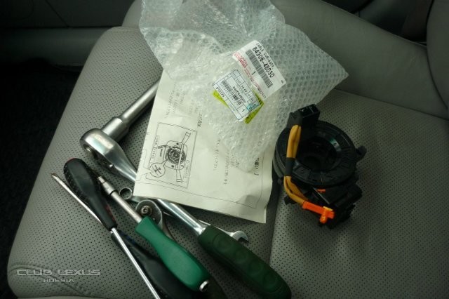

всем привет!как и обещал все сделал!заняло 10 минут!
потребовалась з.ч и инструменты!
после установки все сразу пропало самоАКБ отключал перед установкой!вот фото
