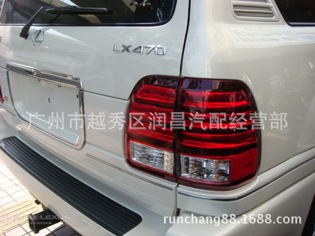

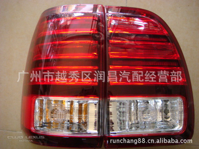

1. Задние фонари.
а) Eagle Eyes TY884-B0RE4. Качество очень хорошее, хороший свет, визуально весьма похожи на рестайл 06 года. Рекомендую к приобретению всем) Минусы, конечно, тоже есть: внутренние фонари в заднюю дверь встают не как родные, выпирают слегка и троса внутри прижимают, хотя это лечится.
б) SONAR LX47098-760B(H,S)-N. Некоторые магазины выдают производителя за BodyParts или даже Depo, но это не так.
Качество так себе, свет распадается на отдельные светодиоды, внутренние фонари вообще практически не светятся.
Особые приметы - их особо и не питаются сделать похожими на рестайл, корпуса тонированные, либо хром, либо черные, но не красные.

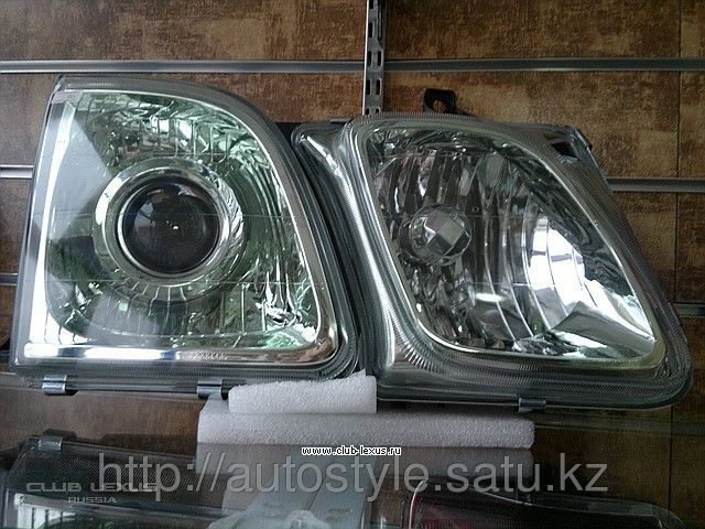

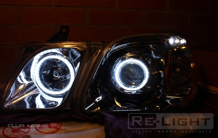

3. Фары передние.
Есть множество моделей и производителей: SAT, Sonar, Eagle Eyes. Все подходят на весь модельный ряд 98-07 без доработок.
За качество не скажу, не покупал. По отзывам китайские светодиоды ("ангельские глазки" и т.п.) частенько перегорают.

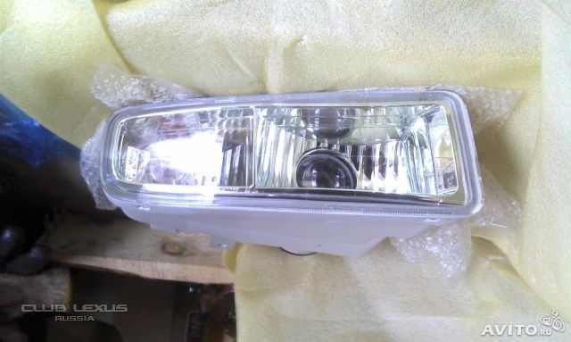

4. Противотуманные фары. Также подходят на весь ряд LX470 98-07.
а) Sailing L322601003R(L). Копии оригинальных ПТФ. Качество приемлемое.
б) Depo, Eagle Eyes - номера навскидку не нашел, найду - добавлю. Копии оригинальных, но отражатель с зеленым оттенком. Может понравиться тем, у кого основные фары такого оттенка.
в) SAT ST-212-20Z5L(R) ПТФ со светодиодным поворотником. Смотрятся неплохо, но для нормального использования надо перепаивать все светодиоды на диоды с нормальным углом обзора, также желатально переставить линзу ПТФ с оригинала - и будет счастье.
