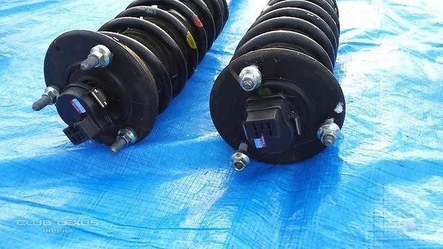

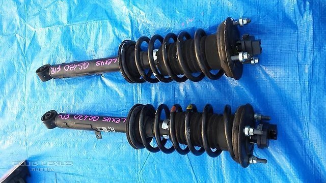

Неоригинальные амортизаторы на GS430/450/350/300
вот фотки регулируемых
