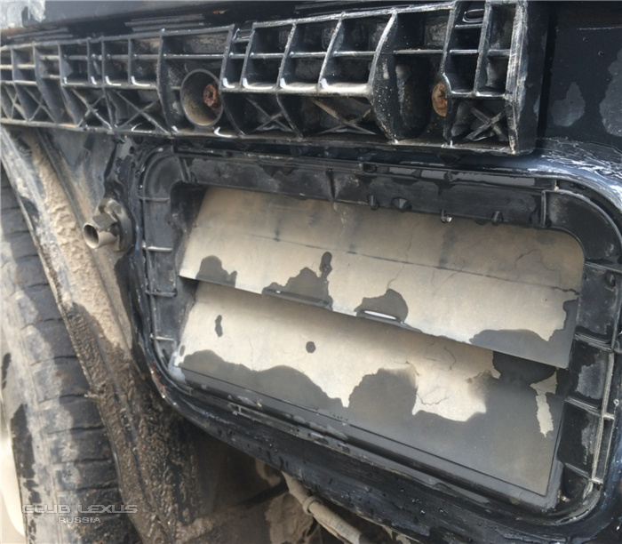

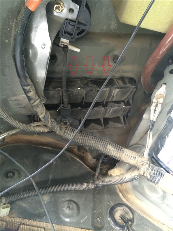

Первое что страшно протекало это вентиляция с обоих сторон . Там не то что капало , лилось просто . Из за того что уплотнитель задубел от времени . Быстрым решением было залить герметиком так, как новая вырезанная резинка не давала хорошо защелкнуться защелкам и они вылетали. Вода в салоне ( причины появления и методы устранения течи)
Данная процедура была сделана с обоих сторон. Продолжение следует .....
