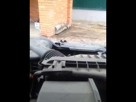

Господа, выручайте.
Сейчас только узнал что оно рычит-рычит а потом пропадают тормоза.
Давишь на педаль тормоза, отпускаешь из под капота рык.
И так постоянно. В движении либо не слышно, либо меньше рычит.
А когда паркуешься или едешь по тихому крайне сильно. Народ стал пугаться.
Скажите пожалуйста к кому ехать, может есть сервис какой.
Куда не звоню, это не к нам говорят. Лучше по рекомендации конечно.

Хрюк это редкий звук, наверное. При экстренном торможении?
У меня же постоянный звук при нажатии на педаль, даже в стоячем положении.
Нажал - отпустил - рычит
А рычит так, что народ шарахается
Часть видео на заведенном двигателе, хуже слышно и вторая часть при заглушенном.
Звонил в сервис по ABS, сказали снять разъем.
Только что снимал, в салоне писк какой-то появился.
Вернул обратно.
Это звук работающего актуатора создающего давление торм.жидкости, и так почти после каждого нажатия на педаль тормоза,у меня тоже так,но звук по моему действительно громкий.
И хотя звук слышно, но это нужно капот открыть и что бы в округе было тихо.
Сидя за рулём на заведённой машине даже с открытым окном - жал, жал на тормоз, звука почти неслышно, т.е. не вызывает никакую панику.
