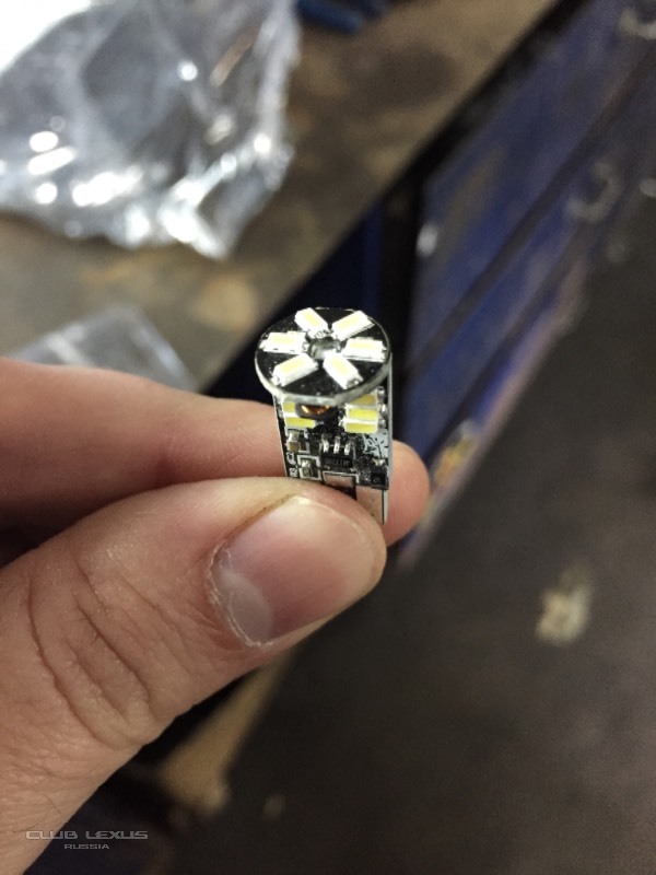

На фото хреново, но всё же видно, что габарит не в тему.

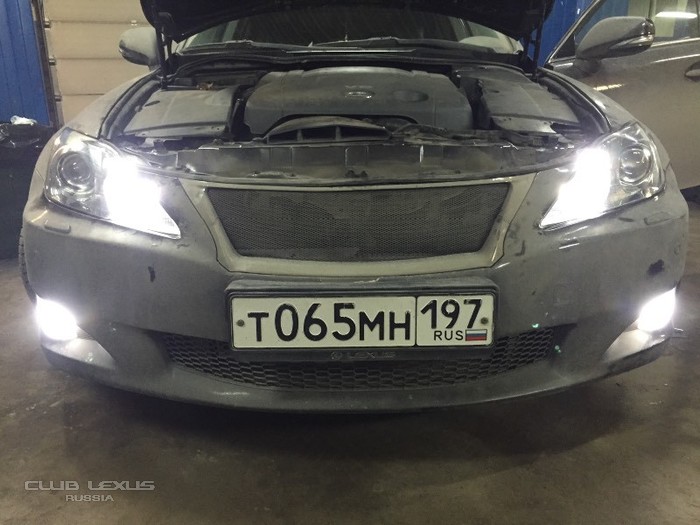

ну светят в туманках может и ярко, а какое пятно на асфальте и на стенке надо фотать, ибо вся яркость если светодиоды в фаре не сфокусированы, будет просто выполнять функцию ДХО а не туманок
Диоды линзованные, сфокусированы) как светят на стенке позже выложу

как раз это означает что в самой фаре они не сфокусированы.... свет от диода попадает лишь на линзу в прямом направлении, а должен собираться отражателем...
уж сколько твердят народу, не будет полноценного света от светодиодных лампочек, тк оптика не рассчитана фокусировкой и конструкцией на них....
Замена ламп на светодиоды LED
выкладывай только в сравнении, одна сторона лампа сток, вторая лед

короче, херня эти диодный лампы в туманки! Не тратьте деньги,покупайте сразу ксенон! у меня одна отказала, светит в полнакала
продаю компрессию, ведрами!)))
29-04-2015
29-04-2015
на прошлом лексусе у меня стояли светодиодные лампы в противотуманках, причем покупал самые мощные самые дорогие)))) но толку по факту от них кроме красоты нету. Сейчас сразу поставил в них ксенон, разница ощутима)))
