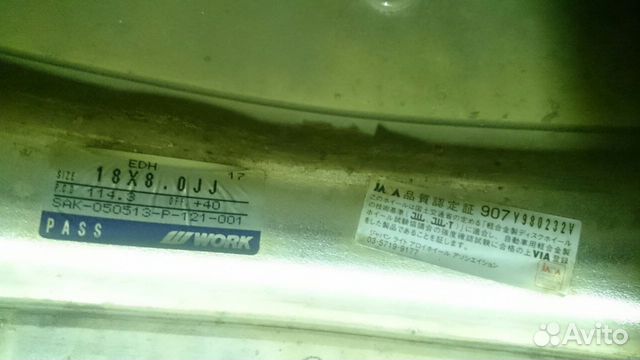

Всех приветствую.
Есть вопрос: встанут ли диски с параметрами 18 8j ET40 перед и 18 9j ET45 зад?
На LS430 рестайл 2005 год.
Очень уж хочется work euroline на него поставить.
86.img.avito.st/640x480/1587045686.jpg

Innimo писал(а): Всех приветствую.
Все зависит от Х-фактора диска(на счет суппорта)...а по вылету норм.
У меня например при ширине 8.5 и вылете 40 перед цеплял за суппорт...проставки итог.
Диски отличные,есть такой стиль с Евролайнами Уорка...примерно скажу как вычислить...прикладываешь к привалочной плоскости диска(та часть которой он касается ступицы)
ровную линейки,"палку",металлический прут,(главное,чтоб измерение происходило точно)и замеряешь расстояние от кромки линейки,на уровне привалочной плоскости да ближайшего выступа на диске,за который может зацепиться суппорт,если есть 5 см,то цеплять не будет,если меньше 47 или 43,точно не помню,будет зацеп....
