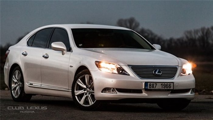

Кто на каких колесах/дисках катается. На 430-м
подскажите пожалуйста как называются эти диски .

Сашка писал(а):
Вот тут можно наглядно посмотреть. С одной стороны стандарт, с другой свое и сравниваешь.
параметры я знаю меня модель диска интересует , я так понимаю это от лс 600 го.
