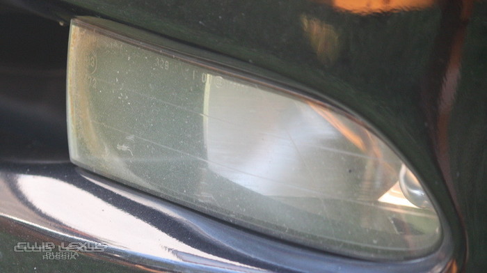

25-08-2016
25-08-2016
Друзья, а по туманкам подскажите. Что с ними можно сделать? А то меняю фары и крашу бампер, вот думал и туманки освежить, обязательно новые покупать или можно что то с этим рыжим налетом сделать?
Стекла на фары GSIII
25-08-2016
25-08-2016
Зачищать наждачкой и покрывать лаком
25-08-2016
25-08-2016
я тоже свои долго шкурочкой с водичкой драйл а потом полиролью 3М и впринципе вывел в хорошее состояние,но у меня не такие все таки уставшие были.
25-08-2016
25-08-2016
Либо после полировки - плёнкой. На личном опыте убедился - работает. За 3 года под плёнкой всё норм, она даже полируется, а где не заклеил - снова жёлтое стекло.
