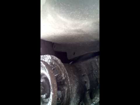

Стал замечать неприятный свист из бака в районе заднего левого колеса, вычитал на форуме что при грязном фильтре насос может свистеть, фильтр поменял на japanParts - не помогло. Поменял насос на новый Bosch 0 580 453 470 (Производительность: 100 л/час Рабочее давление: 4,0 бар) - не помогло. Звук от сборки насоса, слушал при снятом сидении. Заводится нормально - крутить по 5 сек не надо. Вот этот свист
Трубки топливные на взгляд целые!
Или может это нормальный звук и раньше я его не замечал оО?

Залей в бак побольше топлива
свист меньше станет

Пробовал и при лампочке и при половине бака - звук одинаков!
То есть, если перефразировать, то такой свист это нормально?)

Катаюсь уже 2 года
немного пугает когда на улице тихо
но более того

Не страшно это. Слышно и у меня было тоже. Но не надо под машину для этого залазить.

А как-то вылечивается этот свист?
С чем он связан? Свист из-за отсутствия герметичности?
После замены фильтра и топливного насоса эти симптомы и у меня появились. На сервисе сказали, что симптомы не влияют ни на что и не следует заморачиваться, но ведь раньше не было этих посторонних звуков.

Насос меняли на оригинал?

Разговаривал с человеком, у него свистело так как маленькая турбина, поменял насос (Bosch 0 580 453 470) и фильтр и свист пропал... вообще! Потом я поменял на такойже бош - не помогло. Странносте

Где то краем уха слышал что свист от перепускного клапана
(который излишки давления стравливает)
то ли какой то шарик отсутствует то ли трубку другую надо
сейчас уже не помню
т к устранение свиста дело хлопотное
а эффект сомнительный
