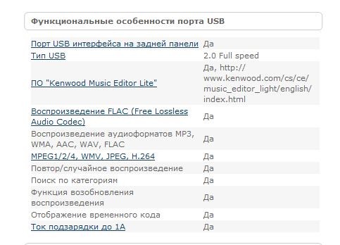

Эта магнитола поддерживает USB жесткие диски и читает формат FLAC ! Хотя и MP3 в хорошем качестве с флэшки уже достаточно.
Я же по этому и пишу что магнитола почти идеальна за свои деньги.

Миша (я думаю без обид, что так по дружески ?), если так, то тогда я "подымаю руки", сдаюсь ! Тогда действительно этот мафон - ВЕСШЬ !!! Amd yahoo
P/S
я погуглил про модель, но что то поддержку Flac не нашёл. Amd Ashamed

Вот только если честно FLAC и USB жесткий я еще не пробывал, сегодня заморочусь ради интереса !

Потэстил ! FLAC читает на ура, звук конечно реальнее чем MP3 ! А вот старенький жёсткий на 20 гб. сказала не видит ! Пробовал и NTFS и FAT32 без разницы. Жесткий поновее 320 гб. увиделаа, написала "чтение" и на этом все, 10 мин. ни каких изменений, правда он в NTFS и на нём много всякой шняги ! Завтра попробую очистить и отформатить в FAT32 !
Но с другой стороны уже флэшки на 64 гб. недорого стоят !
