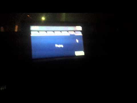

Сваял такую штуку, надо паять.
Из плюшек управление штатным джойстиком и кнопками на руле, сохранение полного функционала штатной магнитолы. Получил полноценные пробки и привычный андроид 4.4 со всеми приложениями, плеерами и прочей атрибутикой.
Пока всё подгоняю под себя и точно не решил, что оставить в качестве устройства, телефон или что то стационарное.
Как всё ставил и что куда подключал буду описывать здесь.

У HS клима идет по ТХ+ ТХ- и контроллер который я поставил понимает и климат и доп модули типа DVD TV. Да и по сути монитор это просто монитор с GVIF входом.

Он может понимать шину, но отсылать по ней команды может только в терминале ручками, но по сути если пришла команда на включение климата на дисплее он включил штатный тач, как пришла команда на активацию нави он переключил тач на андроид устройство.
