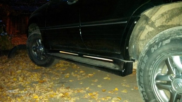

Апдейт: вот чего получилось:
Замена лампочек подсветки порогов на lx470
Как ни странно, светодиодные лампы у меня светят отчетливо желтым, а не белым светом Sad
Походу зря я взял лампочки для люстры, цветовая температура не та. А может конечно и световоды от старости пожелтели. Но по крайней мере все работает Smile

Тока чета они на землю не светят...А должны землю под порогом освещать. Не? У меня да.
28-09-2014
28-09-2014
У меня тоже да, но слабовато светят - на фото не видно. Из патрона выходят 2 световода - толстый на порог и тонкая трубочка под порог.
Вот думаю, поменять лампочки на помощнее или купить отдельные светильники под порог, как на рестайле.

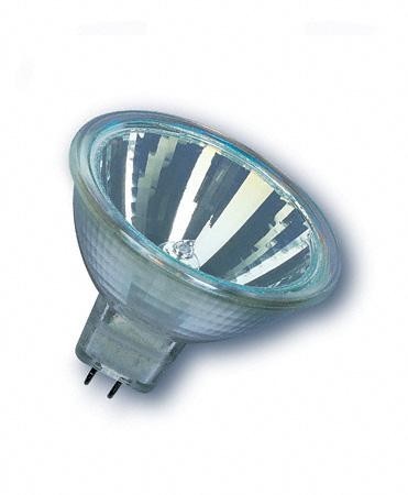

Еще небольшой совет по лампам. Если у вас в лампах отражатели сгнили и ничего не отражают, выламывайте их нафиг, и вместо вышеуказанных бытовых галогенок покупайте лампы со встроенным отражателем. Диаметра 35 мм (50 не влезут), типа таких:
Я, починив свет, чего то не затащился от яркости светодиодов, но покумекав, решил сделать такой резкий ход - и щас всё огонь Smile
