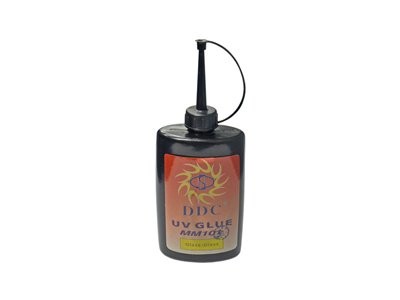

Может не скотч, а "Клей для УФ склейки стекло-метал", такой используется при изготовлении стеклянной мебели, есть в магазах где делают такие изделия на заказ, стоит от 700р. и выше.
Наносишь клей на поверхность пликладываешь к ответной части потом УФ лампой светят и он застывает, для лобового стекла х.з. там же где пластинка приклеена нанесен черный квадрат просветит ли его УФ лампа х.з.
