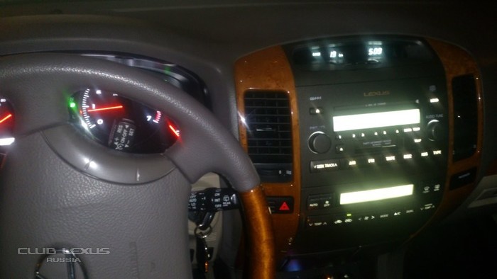

Я тоже пересветил салон. Белый красивее! Замена ламп в панели приборов и кнопках на LED (светодиоды)[img][/img]Замена ламп в панели приборов и кнопках на LED (светодиоды)

В сравнении с штатным зеленым, смотрится конечно лучше. А есть диоды слегка голубоватые?

Мне не встречались. Но думаю найти можно.
какие именно лампочки устанавливали и кол-во? и за сколько все вышло?

Для модульных кнопок ( слева от руля, подогревы, блокировка, ТЕРМС, сэконд старт....) я покупал на рынке лампы Т5 с диодами СМД и вручную вытаскивал их из цоколя Т5 и вставлял в родные цоколя.
А вот климат, аудио, стеклоподъемники - тут диоды припаяны на плате. Я купил смд диоды в радиодеталях и отдал элекрику, он перепаивал.
Все вместе гривен 400 с работой обошлось.
Давно было, не помню всех нюансов.
