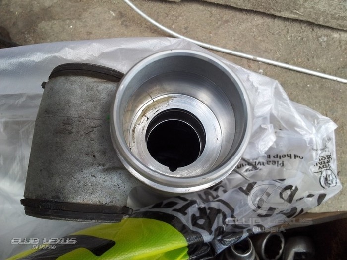

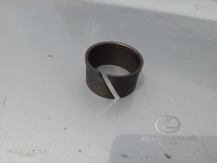

как ранее предполагалось, причиной стука может быть рейка, а точнее направляющая втулка. До сих пор никто туда с отчетом не лез, на ЛС попробовали -получилось. Думаю что все стуки которые остались после замены стоек, только рулевое
club-lexus.ru/f...&start=0&per_page=15
GSIII awd стук в передней подвеске
