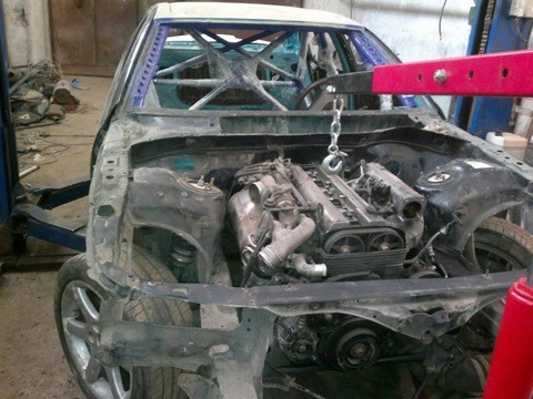

1) Был произведен долгожданный свап мотора и коробки. Это был нереальный гемор, в каком то плане. Честно говоря, вообще, вся эта машина требовала неких неординарных идей в плане дорабокти.
Как я строю Lexus GS (JZS 147)

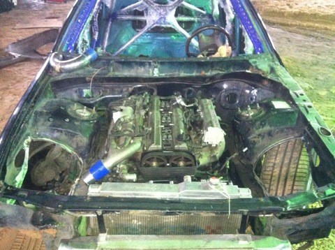

Мотор, как Вы уже догадались - 2JZ-GTE. Пока в плане доработки мотора только одна идея - установка буст-контроллера.
Возможно, дальше будет больше и интереснее.
Мотор установили на хоккейные шайбы - дешево и сердито, т.к старые опоры были совсем не годны к использованию.
Коробка встала лишь с одной проблемой - подушка не хотела нормально дружить с траверсой (это такая железная пластина, которая крепит хвост коробки к кузову), так как требовался некого рода переходник. Но, если устанавливать уже готовые переходники - то траверса находилась очень низко и болт, который крепил ее мог чиркать о землю - понятное дело - это нам было не нужно. Коробку полностью прочистили, перебрали в конторе RacePlace. А устанавливать увезли в другое место - Race Technology (с их помощью мы собирали машину до конца).
В итоге, были просверлены еще некоторые отверстия и через переходники траверса была закреплена. Все тип-топ!
Но потом, как оказалось, в коробке не хватает датчика скорости, который отвечает за отсечку. Без него мотор упирался в отсечку уже на 4 тысячах оборотах. Вот именно в данный момент ждем, когда с Владика приедет этот датчик. Остался день =)

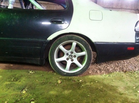

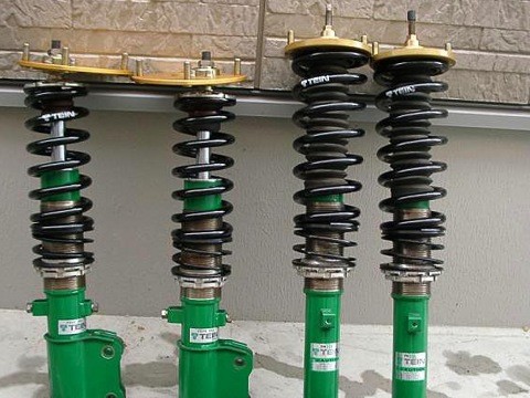

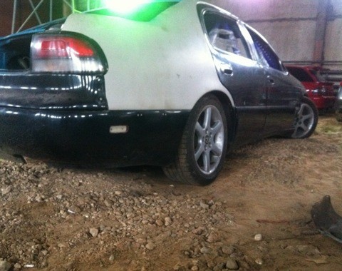

2) Была установлена подвеска - ее мы выбирали недолго. Выбор пал на Tein Type HA.
Вот что из этого вышло:
Как Вы видите - упала она не очень сильно, что мы и хотели.

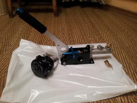

3) Блоу-офф и гидроручник.
Пока мы ставили подвеску, к нам приехали блоу-офф и гидроручник, о которых я расскажу в другой серии. Но они уже заняли свои законные места в машине.
Пока все....
в следующей серии я расскажу Вам про выворот, установку бензобака (мы все таки решили его поменять), проводку и, уже обещанные, блоу-офф и гидроручник.

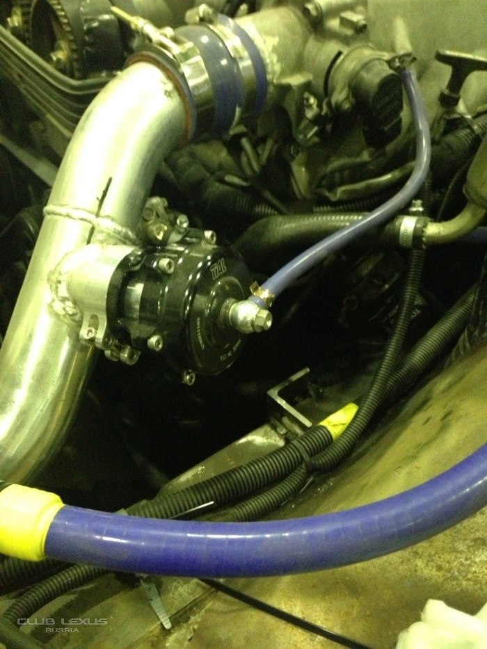

2)Теперь плавно перейдем на довольно банальную процедуру для любой тюнингованной тачки - установка блоу-оффа.
Эта штучка у меня фирмы Tial. Как был сварен впуск, он был сразу же установлен без проблем.

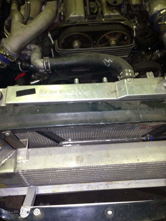

3)Теперь немного по порядку об охлаждении:
Фронтальный радиатор охлаждения - Blitz
Радиатор - Koyorad.
А между ними находится радиатор охлаждения ГУРа - Mishimoto.
Вся эта конструкция охлаждается двумя вентиляторами, которые могут независимо работать друг от друга.

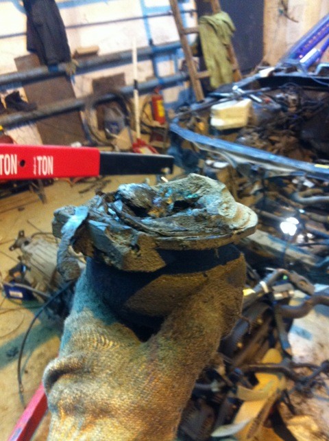

Все эти ништяки довольно старый уставший кузов не мог крепко держать, поэтому было принято решение переварить телевизор. Это дело заняло немного времени, зато, теперь на века.
Вот немного фоток:

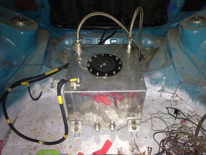

4)Теперь о бензобаке - вместимость - 19 литров. Очень легкий хороший и тд. Внутри - насос Aeromotive. Качает эта штука 340 литров в час.
Вот как все выглядит. P.S извиняюсь за бардак и пыль в кузове машины.

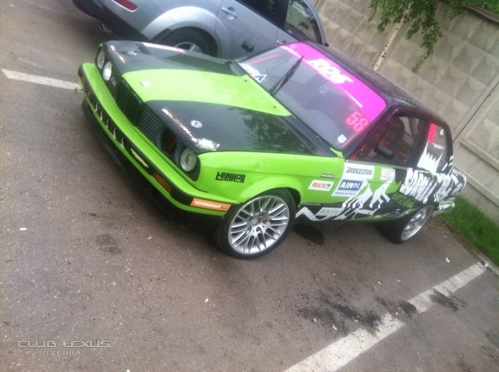

Думаю, что некоторые из Вас еще помнят, что машина строится для езды боком. Так вот, мы решили с друзьями пойти чуть дальше, чем индивидуальное вождение, и создали команду. Называется она TechLab!
Вот ссылка на нас, кому интересно, конечно же!

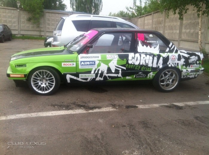

А вот и мой напарник - BMW e30 с мотором от BMW 7-ой серии (4,4 литра). Очень бодрая и резвая бричка.
