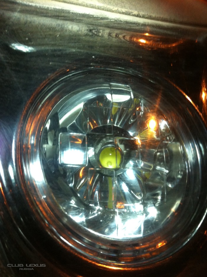

Лан, уболтали. Подфокусил Лексус, снял отражатели. Снаружи, конечно-фаршмак, если приглядеться. Но, конечно, колпак затенял фронт и минимум треть окружности. Стало ярче. Для меня еще фишка в том, что тепло от ксенона расходится лучше.

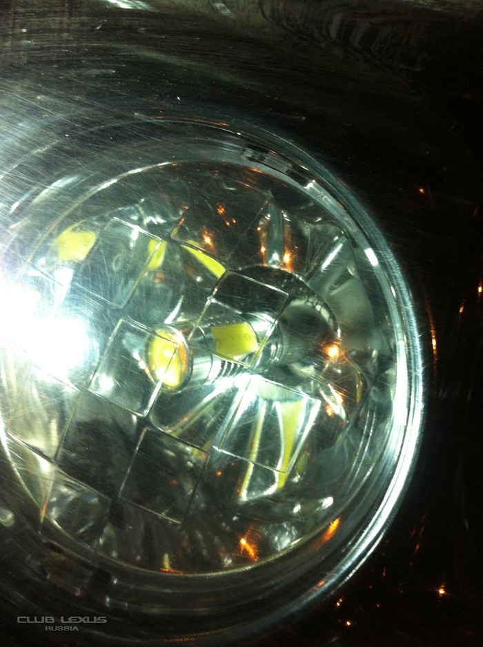

Слабый свет фонарей заднего хода ! РЕШЕНИЕ !
А это полностью тёмная парковка вид в зеркало ! (Фото с телефона)

Кстати, если смущает внешний вид без колпаков, есть переходное решение. Затеняет свет по большей мере все же не торцевая, а боковая часть, которая никакого смысла в себе не несет. Держится колпачек на лепестке шириной меньше сантиметра. Можно болгаркой убрать лишнюю боковину до торцевого пятачка в ширину крепежного лепестка. Эстетически все будет как раньше, а света по-любому больше. Колпак металлический и за уменьшение жесткости можно не переживать.
Сомневаюсь ! Как раз таки половину света даёт торцевой светодиод в лампочке !
Хотя по сравнению с чем что было будет явно лучше !

Maikl_095 писал(а):
Можно попробывать еще рассверлить отверстие в торцевой части на больший диаметр, останавливает только, то что на срезах может начать ржаветь.
