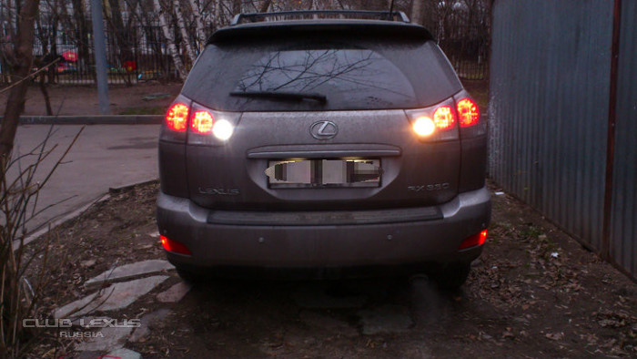

Спасибо топикстартеру за наводку, светодиоды в задний ход давно были куплены но я как увидел эту маску в фонаре, решил что без снятия стекла ее не достать - и не полез. А оно вон как. Масочка на 330 оказалась точно такая же как на 400.
Пара коммментариев:
Цоколь лампы официально маркируется как 921, он же Т10
Слабый свет фонарей заднего хода ! РЕШЕНИЕ !

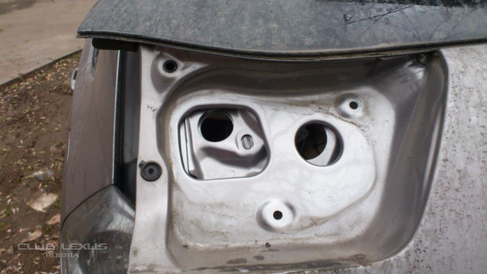

Фонарь держится на трех гайках на 10, одна из которых видна с торца двери без сняти обшивки, две выкручиваются под обшивкой. Четвертая точка - клипса, поддевать надо начиная именнно с нее! на фотке - левое верхнее отверстие.
Вот так светит для сравнения с оригиналом в маске:
Интересно, в ПТФ маски тоже так можно достать?

Что ж все такие довольные? Снять что ли у себя колпаки с ксенона в заднем, и задом ездить буду)

Проверил сегодня, ответственно заявляю = 450лм на лампу заднего хода мало. С другой стороны, заднее стекло так высоко, что все равно ничерта не видно, обычно ориентируюсь по парктроникам. Соответственно, замена ламп ЗХ без камеры заднего вида, имеет чисто эстетическое значение Smile
Странно, у меня и в зеркала стало хорошо видно ! А вот скока люминов у меня понятия не имею !
