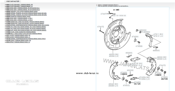

Уважаемые соклубники, доброго времени суток.
Имеется такая проблема. Машинка моя (RXI - 2001г. европеец), досталась мне в весьма ушатаном состоянии. Среди прочих проблем обнаружился обрыв левого тросика стояночного тормоза. После приобретения комплекта оригинальных тросов, при попытке их заменить, выяснилось, что предыдущий хозяин был не только ленивой и жадной скотиной, но еще и весьма оригинально решал возникающие проблемы. Видимо, его достало бренчание механизма стояночного тормоза в барабане, и он (хозяин) тупо выбросил всю начинку, не только колодки, но и все пружинки, шайбочки, звездочку, распорные вилки, вообще все. Причем, за каким то демоном, эту же процедуру он повторил и справа.
Вопрос: подскажите пожалуйста, где и каким образом можно приобрести всю начинку барабанов стояночного тормоза. В каталогах TOYOTA и LEXUS эти детали вообще никак не обозначены, не имеют своих part number. Найти на Дальнем Востоке на авторазборах Harrier и тем более RX300 вообще не вариант (видимо у нас они, умирая, сразу возносятся в рай). Буду премного благодарен за любую помощь.

Так в каталогах этого добра. Вы просто не там смотрели. Надо смотреть узел стояночного тормоза. Вот например по экзисту :
Колодки ручника[/img]
18-08-2013
18-08-2013
Вот спасибище, eddie. Признаюсь, на экзисте не смотрел. Мне удобнее с Just-go заказывать. Фирма во Владике, почти за углом, 2,5 тык всего. С экзистом отношения как-то не сложились. Особенно после того, как заказал у них болванку ключа зажигания. Деньги взяли, но заказ отправлять отказались. У них, видите ли, нет данных о габаритах и весе этой детали, не могут рассчитать, сколько с меня содрать за пересылку Amd Surprised , и так постоянно.

Вопрос не Экзиста, а каталога. Смотреть надо по каталогам...
Жизнь - подарок!
19-08-2013
19-08-2013
Спасибо, Кэп. Вы открыли мне глаза. Простите меня. Больше не буду. Раньше то смотрел по игральным картам.
К сведению: разные фирмы поставщики используют разные варианты каталога. Во многих из них порой отсутствуют ссылки на целые разделы, т.к. поставщик может и не заниматься каким либо видом товара.
Прошу прощения за оффтоп.
P.S. eddie, спасибо большое. Ваше уточнение помогло, все заказал.
