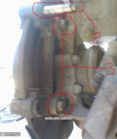

Пы.сы. колодки поменял, фотки есть, ща грамс работы много, но после обеда выложу и пошагово отпишусь!
Ну вощем как и обещал, даю раскладку!
Начинать нужно с того, что необходимо ослабить трос!
Далее мы надомкрачиваем и снимаем колесо.
После мы снимаем суппорт, откручивая болт №1, вытягиваем его из направляющей №2.
После нужно открутить болты №3, чтобы снять опору суппорта.
После того как мы все это сняли, на нужны 2 болта (размер не знаю) но подходит болт №1, эти 2 болта мы вкручиваем в отверстие под №4, чтобы снять тормозной диск.
Ну а теперь мы добрались до того места которое искали!
Необходимо снять пружины №5, снять пружины №6 (пипец самые левые из все что там есть, ввиду сложности установки на место), колодки у вас как бы освободятся, далее снимаем пружинку №7 и снимаем «звездочку» №8 (не забываете как она стояла) – это которая типа регулирует колодки.
Теперь нам нужно освободить тросик от одной колодки, для этого на понадобятся отвертка, молоток и пасатижы. Там хитрого ничего нету, думаю разберетесь.
После снятия тросика с «коромыслом», со старой колдки нужно выбить шток №9 и вбить его на новую колодку (тут придется приложить усилие).
Ну а далее все по обратной схеме.
Когда я открыл свой диск, я аж ахнул… как там все было запущено….
Есть момент, раз уж вы там все вскрыли, смажте солидолом/литолом направляющие суппорта №2 и №10 и проверти их ход, это очень важно… так как там масло наверно еще заводское и могет закоксоваться, тогда неизбежать того что суппорта в один из прекрасных дней начнет клинить.
У меня на каждую ушло по 2,5 часа работы, т.к.:
Не влазили диски, я их прочистил от ржи «шайтанкой» с щетиной, расточил грамс колодки и все это подгонял. На одном колесе, я так понял, тросику пришел пипец.
Вобщем в%ебся конкретно! Зато там теперь все чисто и работает как надо!
