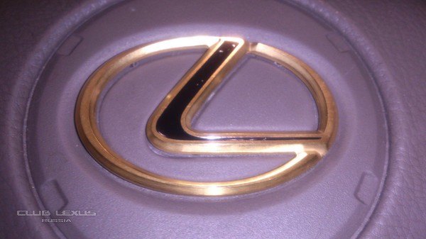

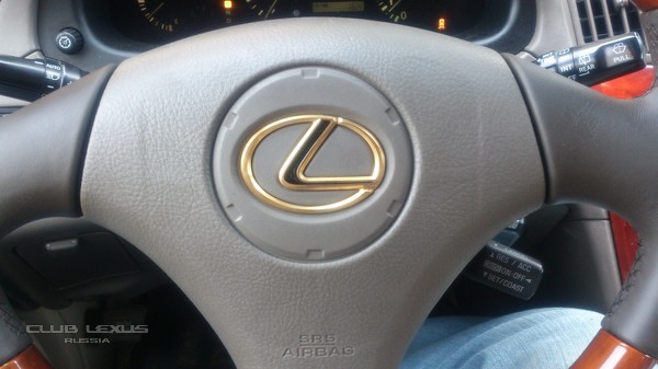

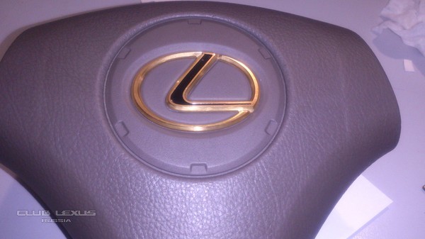

По случаю того, что предыдущий хозяин укошмарил чем-то вроде кольца на руке хромированную эмблему на руле (похоже был очень экспрессивен - дубасил бибику так, что хром почти весь облез) наконец-то был изготовлен пробный экземпляр из латуни с натуральной позолотой (можно и посеребрить - на любителя) и чёрной эмалью.

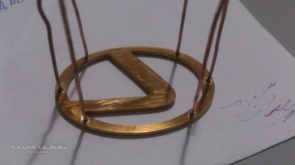

Собственно эмблема была изготовлена на фрезерном многокоординатном станке из латуни, позолочена и, в нужных местах, заполнена чёрной эмалью.
В тыльную часть впаяны 6 медных проволочин для крепления в штатные отверстия.
Золотые шильдики
Золотые шильдики

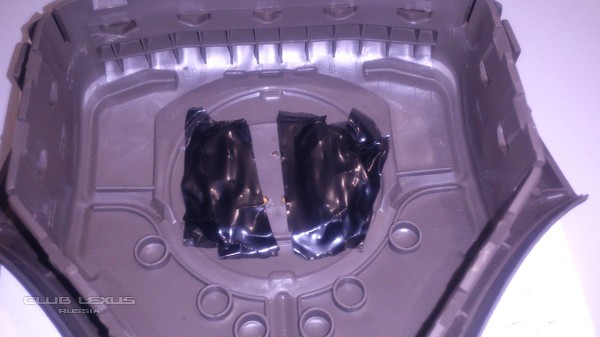

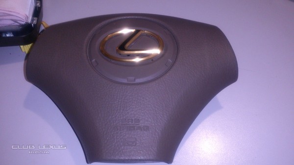

Подушка в сборе снята, разобрана. Примеряем...
Золотые шильдики

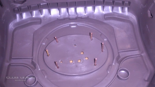

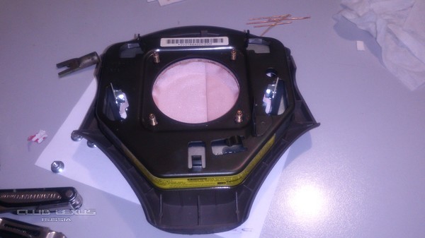

Вид изнутри.
Золотые шильдики

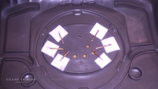

Подкладываем под загибы проволочин плотный картон.
Золотые шильдики
Прижалась хорошо.
Золотые шильдики

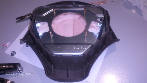

Предохраняем подушку.
Золотые шильдики

Вуаля!
Золотые шильдики
Золотые шильдики
Smile

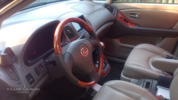

Естественно, руль был заново перелачен и обтянут заблаговременно...
