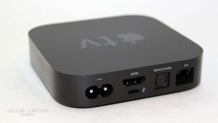

Как один из вариантов (может уже где всплывал) подключить к штатному экрану apple tv
Android на штатную магнитолу (дисплей) RX350, 2008.
Может кто сталкивался с таким вариантом - по сути нужно вывести на экран картинку с HDMI и звук. А сам телефон или планшет подключается к устройству через wifi

Ну назовите хоть один плюс приколхозить эппл тв к монитору?
Все тоже самое может делать приставка на андройде и еще в сто раз больше.
Бюджет будет на порядок дороже.
Но самый анекдот это управлять с пульта монитором особливо если он тачскреен.
Андройд же можно подружить с тачскреен монитором.
Наверное сейчас прозвучит аргумент - передавать изображение с iphone на атв можно.
Так с iphone изображение на андройд приставки можно по воздуху.
Так что реально нет смысла
