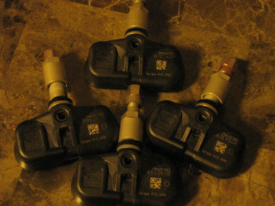

Всем привет, заказал датчики с пиндосии через ебай, по вин коду пробиваются эти 42607-33021, а этот пиндос потерял коробку от датчиков и не знает где смотреть этот код, а на самом датчике только ID и другие номера и название, теперь не знаю подойдут ли, кто сталкивался, нормально пропишутся? (авто GS350 2006г. Американец)
FCC ID: PAXPMV 107J
PA66 GF33

Отвечаю: по датчику чей-то парт-номер определить нельзя (так написано в вопросе) Amd Green
Насколько я знаю, до 2006г использовался ОЕМ код PMV1017, далее - PMV107J. Если модельный год авто - 2006, то может быть любой тип, зависит от VIN (правда, все это - для GX470)
Так как парт-номера 42607-33021, это последний код датчиков, то для них OEM код должен быть- PMV107J

Может вопрос был не правильно поставлен, так что без иронии Very Happy
Авто 2007г., и упс залез в ветку GXов, не внимателен, у меня GS350, но думаю датчики у них не разные...
за эту информацию спасибо, хоть какой-то просвет появился Smile Amd Thumbs up
