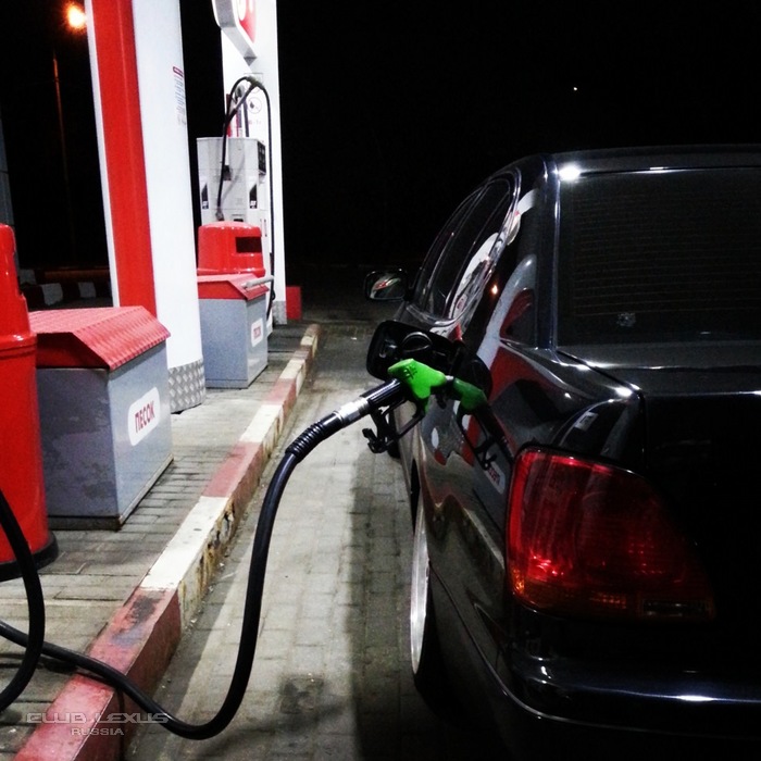

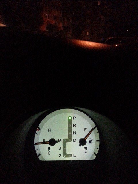

Я наконец победил то что долго мешало мне спокойно жить — запаздывающие показания датчика уровня топлива или другими словами у меня едешь, показывало при максимальном уровне бензобака предпоследнее деление и часто стрелка жила своей жизнью. …то мало бензина покажет…постоит с пол часика пол бака покажет… а щас все по нормальному показывает. Заехал на заправку, залил полный бак, и с каждым литром мое настроение росло, потому что я это победил!)
Кароче, владельцы GS-ов, заменил просто два датчика уровня топлива (главный и вспомогательный) или другими словам — поплавки со шкалой.
Обошлись два датчика ~ 2800 руб.
83320-30500 Датчик топливный в сборе главный
83320-80362 Датчик топливный в сборе
Бортовик Jussi [Pure VIP]

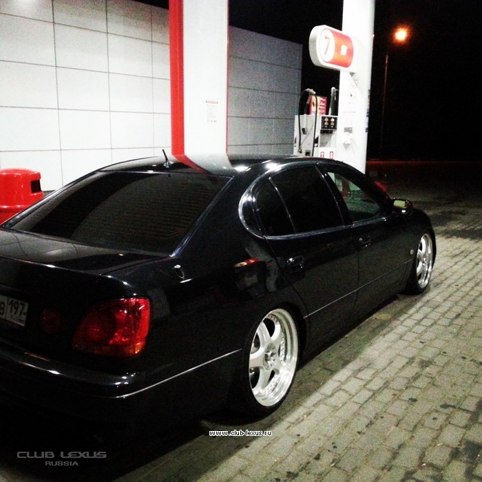

Пока ездил низким и красивым....уже успел устать от этого

Далее идёт вот такой расклад: снял эти катки, продаю их, скоро сниму койловеры.

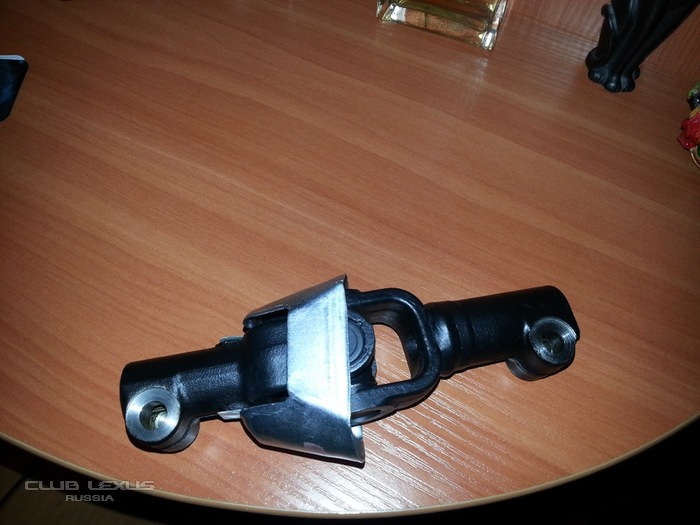

НОВАЯ рулевая рейка уже пришла, на днях менял нижний рулевой карданчик
......вкупе эти две вещи дадут отсутствие люфта в рулежке, бу рейку брать не стал.
На подходе стоковые пружины и стойки, меняю не только их, но и отбойники, прокладки, пыльники, опоры стоек и прочую трихамудрию по рисунку экзиста.
