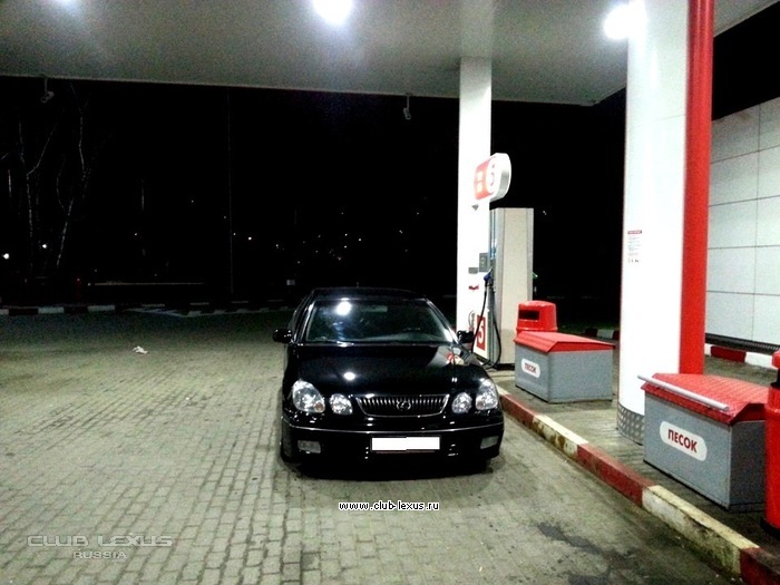

Я наконец победил то что долго мешало мне спокойно жить — запаздывающие показания датчика уровня топлива или другими словами у меня едешь, показывало при максимальном уровне бензобака предпоследнее деление и часто стрелка жила своей жизнью. …то мало бензина покажет…постоит с пол часика пол бака покажет… а щас все по нормальному показывает. Заехал на заправку, залил полный бак, и с каждым литром мое настроение росло, потому что я это победил!)
Кароче, владельцы GS-ов, заменил просто два датчика уровня топлива (главный и вспомогательный) или другими словам — поплавки со шкалой.
Обошлись два датчика ~ 2800 руб.
83320-30500 Датчик топливный в сборе главный
83320-80362 Датчик топливный в сборе
