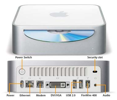

Также имеется дополнительный видеовход под TV/DVD и т д. Он будет включаться тумблером в салоне. К нему будет заказан компьютер Apple MacMini (всех зайцев сразу) интернет, фильмы, музыка, навигация и TV)

Mac Mini представляет собой полноценный компьютер Intel Core Duo выполненный в компактном форм-факторе. По размеру не больше стопки CD дисков, на борту все прелести Bluetooth, WiFi, пультик ДУ, 4 USB, и т д.. К нему разумеется беспроводная клавиатура и беспроводной трэкпэд.
