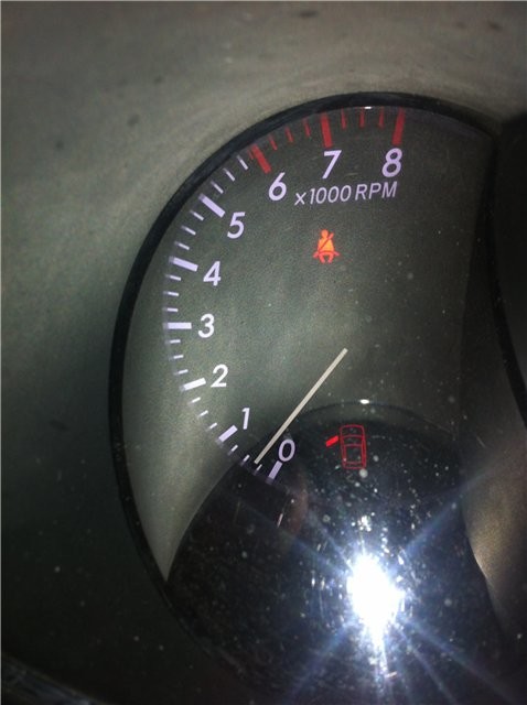

Низкие обороты холстого хода после смены АКБ
Начало АКБ высасывать за ночь. Причем интересно - через раз. То садит, то нет. Сегодня снял на сутки - зарядить. Поставил обратно - обороты 400 (на заведенном, в режиме парковки).
Когда авто заведено сигнашка показывает 11,7В. Когда глушу - 12,5-12,7В. При заведенном раньше больше вольт показывало....
Чек не горит, ошибок не показывает.
Стоит вебасто, поэтому от прежнего хозяина достался АКБ на 85 Ач.
с чего начать искть? генератор, форсунки, дроссельная заслонка?

Может АКБ поменять вначале? Amd gmm
