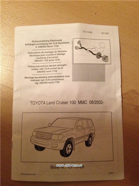

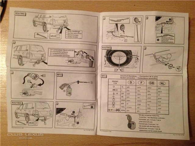

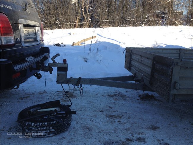

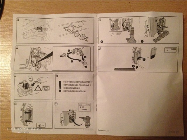

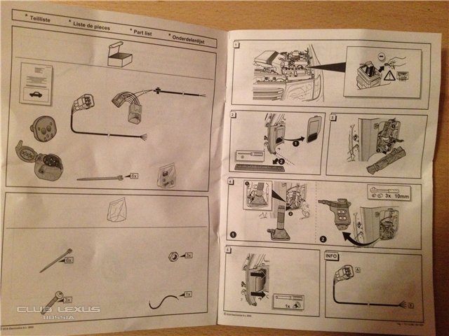

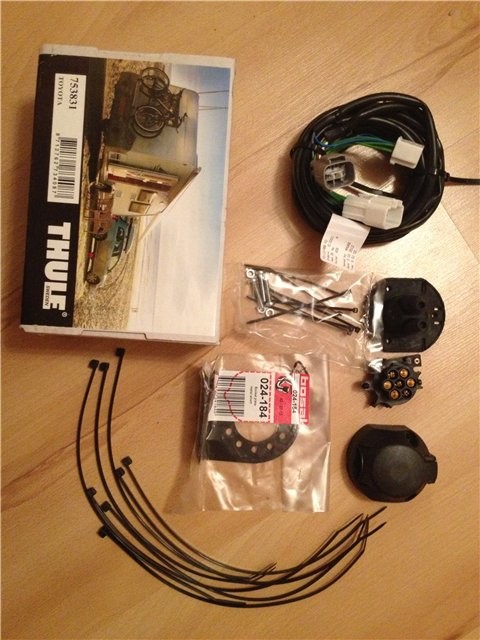

Начал решать вопрос с электрикой фаркопа, купился готовый комплект на оригинальных фишках:
Фаркоп. Буксировочные крюки проушены .

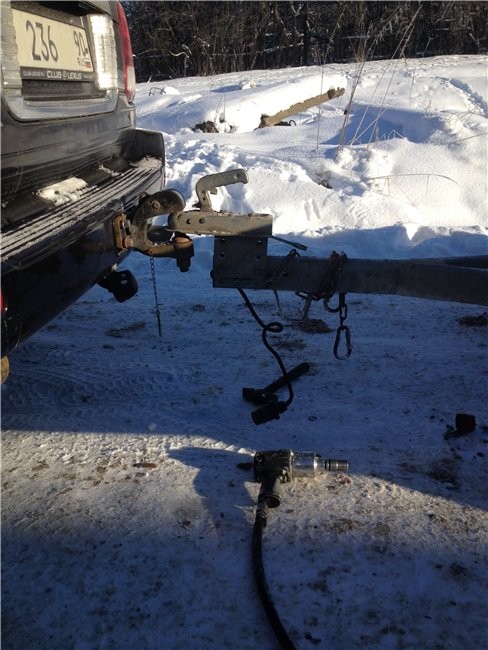

скоро буду монтировать!

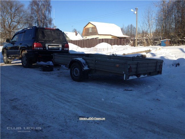

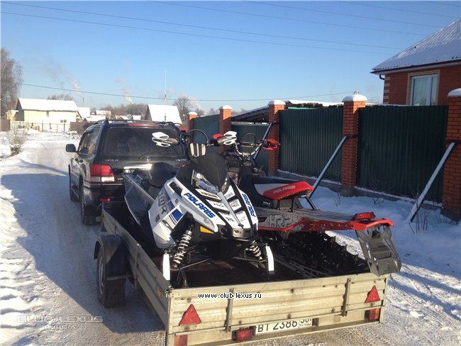

пришло время ездить с прицепом и выяснилось что родной фаркоп очень высокий, пришлось проставку делать из цельного кирпичика метелла, получилось норм:
оригинальной регулировки сильно не хватает, примерно 10см

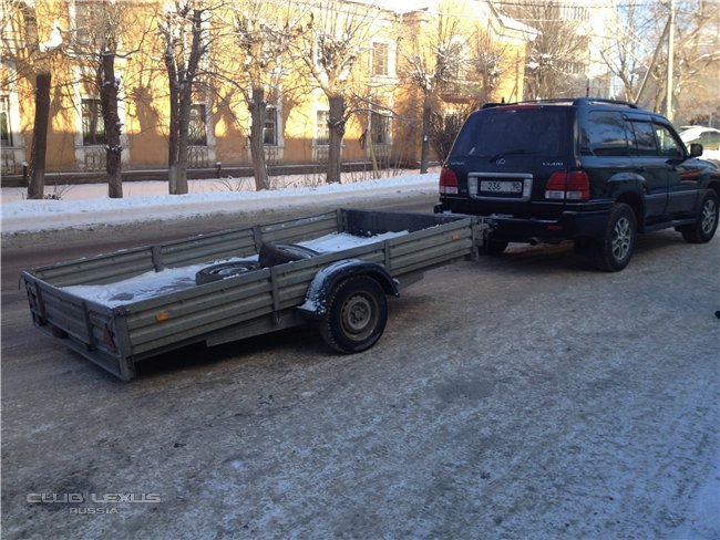

получилось почти ровно, остальное компенсировал распределенный груз в прицепе
ну и сразу тест-драйв в Мордовию и обратно 1500км с полным прицепом

Панфутий, тоесть никакого блока согласования с задними фонарями в наборе нет, только провода и разъёмы?
9-02-2014
9-02-2014
нету блока, все работает, но есть нюанс с диодными стопами,
я же перепаял сопротивление в боди блоке на большее, чтоб лампа потухла,
а когда прицеп запитали в розетку, он видимо дал нагрузку такую, что сопротивление сгорело Amd Green
выхода три:
1. договорился с моим электриком чтоб он мне коробочку спаял, с переключателем: "прицеп on" и "прицеп off"
2.вернуть спопы на лампах в оригинале и не париться, надоели понты Amd Tired
3.искать уже сделанную коробочку обманку

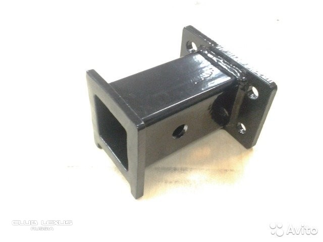

Я договорился с компашкой, которая делает фаркопы и площадки на заказ. Сделают типа такой только под наши размеры (американский бампер с лючком), с расстоянием между посадочными отверстиями 45 на 110. Цена 1750 рублей. При клубной закупке возможна небольшая скидка. Фаркоп. Буксировочные крюки проушены .
