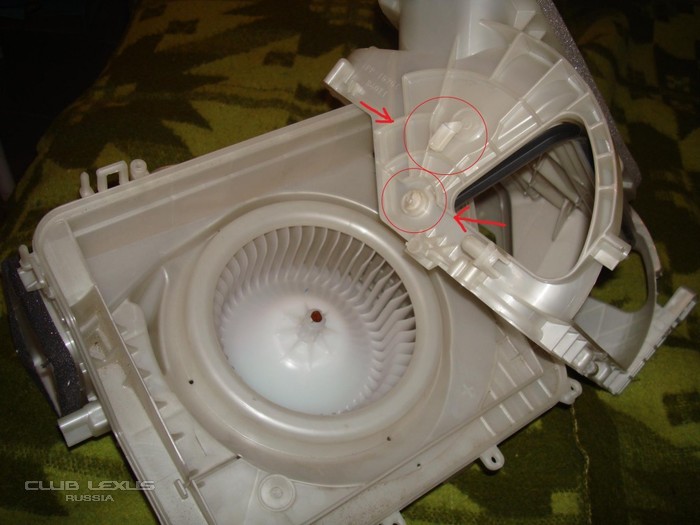

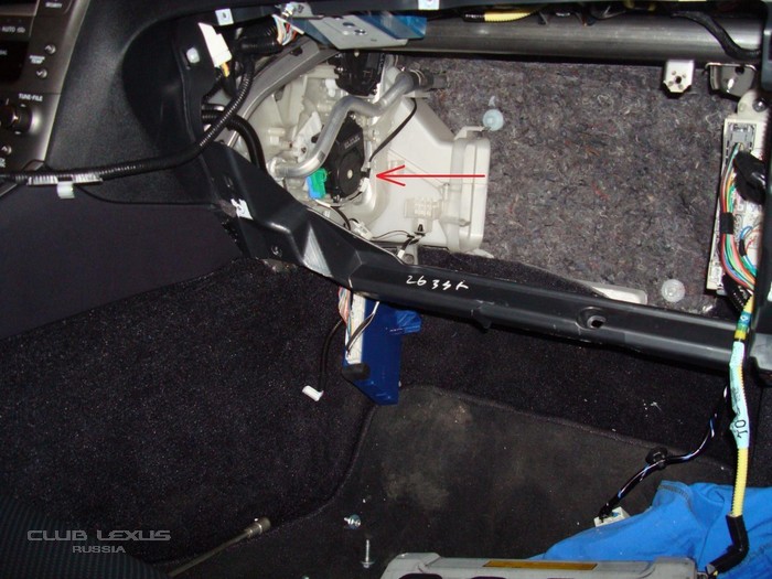

На ГСе не снимал. Но на ИС250 приятель разобрал снизу бардачек, снял отопитель (самую большую штуку). Не снимая панель, не поднимая торпеду (если об этом речь).
У меня уже несколько человек в личке спрашивали контакт моего приятеля (и я давал его номер телефона). Для того, чтоб подъехать, чтоб приятель отремонтировал крепление заслонки к моторчику. Но до дела так и не дошло ни разу. Могу еще кому-нибудь дать номер телефона моего друга. Если договоритесь с ним о ремонте заслонки, то я буду только рад.
Всё зависит от того, как отломано крепление. Если как у меня на две части, то реально отремонтировать. Если это маленькое крепление раздроблено на множество мелких кусков, то сложнее гораздо, а может вообще невозможно сделать.

(На фото IS250, но думаю на GS350 всё тоже самое)
