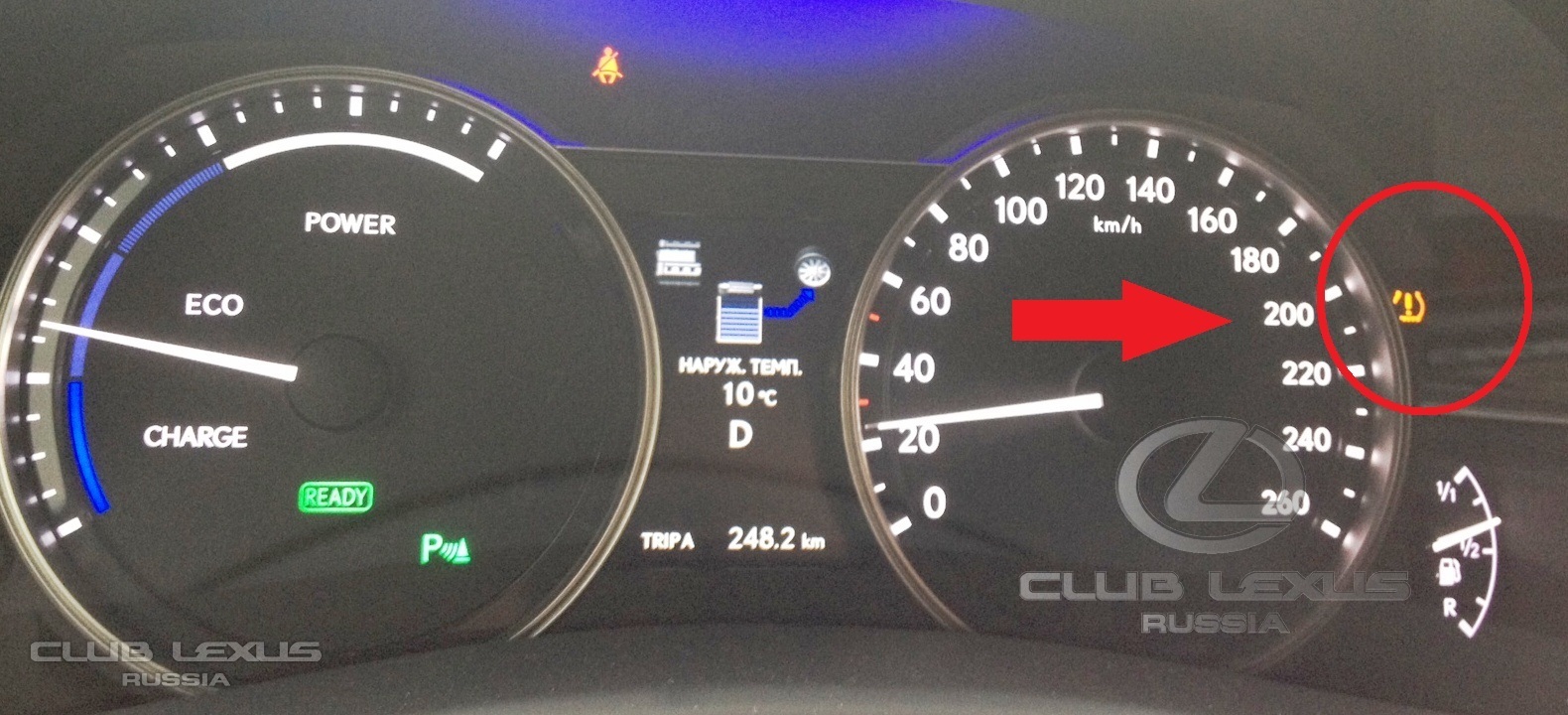

Утром, рано выехал из гаража, на приборке +6, ну и в спортзал... )))) (надо себя в форме держать Amd Silent ).
Авто на улице простоял примерно 1.5 часа, выхожу завожу... и поехал.... тут взгляд зацепился за желтый значек справа в углу, ага.... колесо! т.е. спустило какое то колесо! Но машина шла прямо и предпосылок что это именно прокол не было, да и вылезать было лень.... (после зала, ну очень лень! Amd Green )Потом вспомнил, что в гараже было тепло, а на улице уже осень! Ну а т.к. опыт владения GSIII остался... ))) понял, что упало давление. Заехал на шиномонтаж, глянули... везде 2.2, должно быть 2.4! Подкачали все 4 колеса и через метров 100 значек погас. Горел он постоянно и не мигал! У меня комплектация GS450h-Fsport. Поэтому давление на мониторе не отображается, а все как и раньше, только контрольная лампа!
Так о чем это я?! Никакой сигнализации звуковой не было! на дисплее тоже ничего не загоралось! Никаких дополнительных ламп как раньше тоже не горело! На старом GSе, там прямо "елка" была! А тут как то все тихо и обыденно.... Руль у меня низко висит, поэтому заметил этот "значек" не сразу. Как то, не очень если честно. Давление в колесах ведь на прямую влияет на безопасность?!
Короче вот такая "фишка" на новых авто... )) Будте чуть внимательнее!

Ты колеса разбирал, датчики видел?
Может изменение давления вычисляется компом по режиму работы АБС-ПЗС, так сейчас часто делают. А датчиков нет, соответственно показывать нечего.
С другой стороны, и геморроя меньше ...

Romaroma писал(а):
Может изменение давления вычисляется компом по режиму работы АБС-ПЗС, так сейчас часто делают. ...
Тойота давно отказалась от этой системы на своих дорогих моделях. Только датчики.
Тогда не вижу логики: если датчики есть, то что мешает отразить их показания?
В любом случае, точно узнать можно только разобрав колесо.

Ренатик писал(а):
Жень, некрасиво ездить на Ф-Спорте без компрессора Ф-Спорта! Twisted Evil Amd Cool Amd Green
Не.. у меня обыкновенный компрессор есть, Мустанг помоему! наш совдеповский! зверь! Но блин он у жены в рафике лежит.. а супруга на работе... ))) Так, что пришлось в шиномонтаж заезжать

Romaroma писал(а):
Маркетинг... япов... и ничего больше....
думаю ничего, просто надо же какие то фишки в лакшари засунуть по сравнению с фспортом
