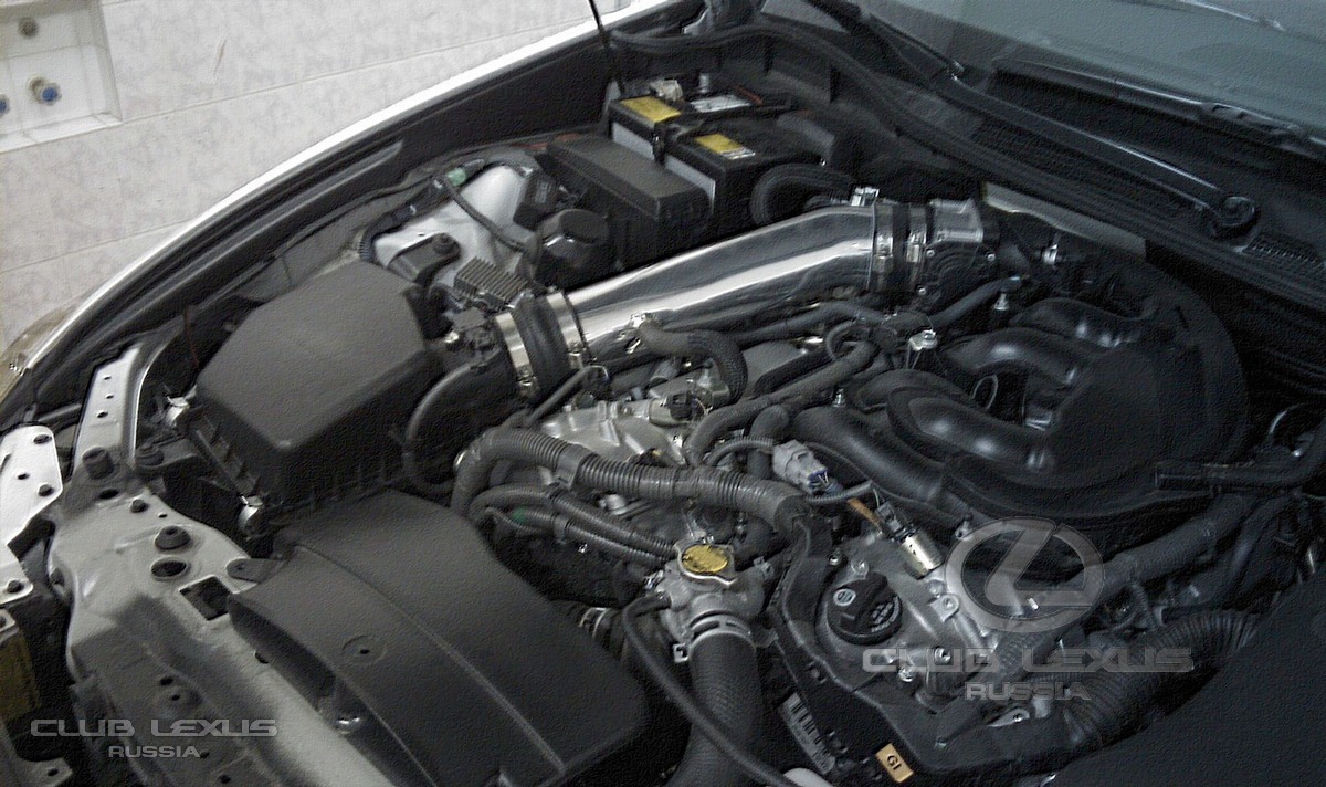

Тем более, что по фары топить совсем не обязательно Т.К. Воздухозаборники находятся внизу бампера на высоте 21-25см от земли. Если ехать медленно то можно и по фары тогда вода успеет выйти через отверстия в коробе для воздушного фильтра, а на скорости педаль в пол воду под сильнейшим давлением засасывает в двигатель вместо воздуха и кирдык. Тем более был встречный авто.
если речь идет об отверстиях, которые находятся рядом с туманками, то насколько я видел на своей машине (gs2012) это воздуховоды для доп. охлаждения тормозов.

W115 писал(а):
Ерунду пишете. Воздухозаборник (ОДИН) расположен по верхней рамке радиатора.
Все правильно. Вот он снизу..
Люди будьте осторожны с gs 350 2012

я бы сказал вот так, собственно всё тож самое
