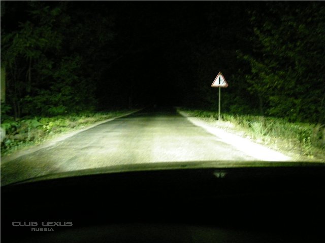

Пока дальний откл, который родной, хочу посмотреть как у линз бьет! А так работает в месте! Получается 4 дальних!

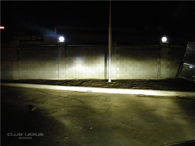

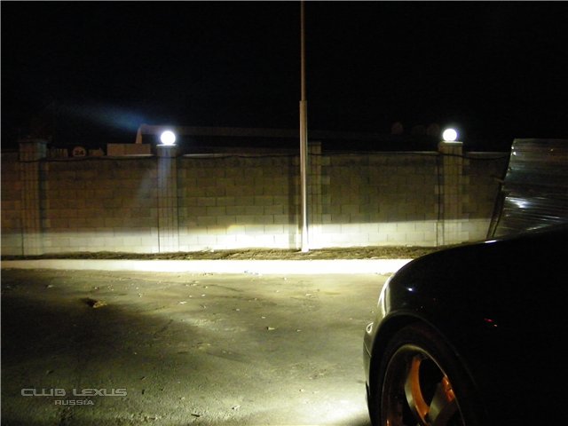

Вот так они светят!!!

трудно судить... однозначно лучше чем штатный, но угол пучка маловат.. и насыщенность светового пятна очень близко к авто, у меня больше вдаль светит и поравномернее распределение света... а угол составляет 170' (WideFormat Lexus Lens View) от линии установки линз. Но опять же, по фото судить очень трудно!!! А может просто ещё отрегулировать надо)
по первому фото ощущение, что они у тебя немного друг на друга косят.. то бишь в точку светят... и приподнять их что ли немного... не знаю.. главное чтоб тебя всё устраивало, и встречку не слепило=) А так гуд!)
а на второй фото это дальний?

НУ видимо надо немного раздвинуть и приподнять!!! Вчера приподнял!!! Теперь сегодня ночью посмотрю!!! Кстати а как должны светит? Какое растояние между галочками должно быть???

Nik Kas прав, лучше на стенд съездить, или погуглить параметра настройки. Но я регулировал сам вопреки правильному..
Подъехал ночью на пустую парковку, выставил горизонт луча вдоль стены (не на глаз, а чтоб чётко параллельно земле шла линия, бегал с рулеткой раз 5), потом на ближнем расстоянии отрегулировал "схождение" лучей, отъехал метроа на 300 назад, подправил, записал высоту галок. Через 2 дня убедившись, что всё прекрасно вижу и никого не слеплю, приехал обратно на парковку для проверки.. Всё ровно, ничего никуда не разъехалось.
