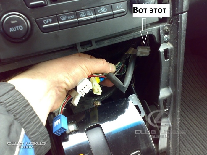

Вот эта, что ли:
Есть ли смысл восстанавливать???
Просто висит никуда не втыкается.

да, этот... два раза вчера скидывал всю переднюю панель. возле прикуривателя стоит заглушка, этот проводок тянется аккурат туда.

спасибо за беспокойство. фото сделано заранее, или это у вас так светло...?..
А для чего-то ведь предназначен? Amd gmm

Всадник, не могу до тебя дозвониться - трубу не берешь. Предаки все целые? в частности, предаки Heater на 50А (большой) и 15А в блоке предохранителей под рулем? Напруги поступают? Радио вообще работает?
Да не ))) это мы тут в соседней ветке "плюшками" балуемся, взял фото от туда. У самого также висит, никуда не идет.

Он так и должен болтаться. У всех он вроде в свободном плавании...
Всадник72 писал(а):
морда ещё не собрана,- есть несколько неподсоединённых безысвестных проводков...
тогда и не требуй меню климата. Датчик внешней температуры не подсоединил, компрессор кондиционера возможно тоже, все приводы заслонок ( 3шт)...
Всадник72 писал(а):
включил зажигание,завёл. комбинация приборов работает, монитор сплошной синий. потыкал кнопки,удивился и очень расстроился.
разобрал центральную консоль снова, убедился, что все штекера соединены. включил зажигание- зажглись часы, повторил описанную процедуру,- появилось меню музыки и инфо бортовика
наводит на мысль, что плохие контакты в разъёмах ( если при их пересоединении изменяется индикация панели)

Я когда вскрывал центральную консоль, там тоже одна фишка висит, где на рычаг КПП и на прикуриватель идут провода ...
Так и не смог определить для чего, разъем не смог идентифицировать по докам ...
