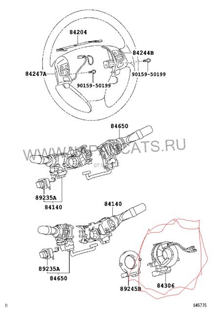

номер детали 84306-48030
под номером 84306
Подушка безопасности горит!!! (обрыв шлейфа)

полазив в интернете я понял, что это проблема часто возникает в тойотах, и вроде бы, эта "улитка" одинакова как на камри, раф4 и лексусе, по крайней мере вроде бы парт-номер детали один и тот же. интересно, одна и та же деталь одинаково будет стоить у официалов как на лексус так и на тойоту? Very Happy

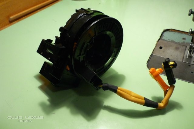

короче разобрал все!надо руль снимать!Sadно он снимается за 5 сек!
шлейф порванSad и есть разрывы внутри шлейфа в другом месте!я бы на его месте тоже давно там порвалсяSmile))

нет это номер датчика другого какого-то он не нужен,его надо на новую ставить улитку!
плоская отвертка подковырнуть заглушки,звездочка Т-30,вороток с головкой на 19 и отвертка чтобы снять кожух,а все остальное на клипсах!
эта улитка сидит на валу,так что приходится снимать руль!завтра поеду заказывать!отпишу что да как!у тебя какой пробег?
