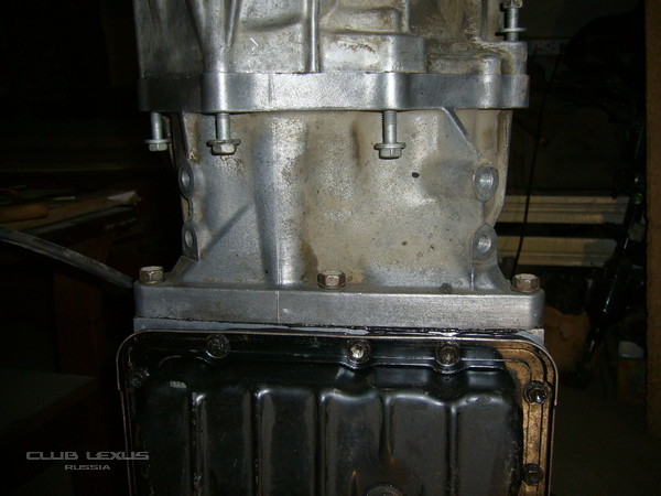

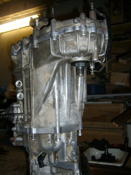

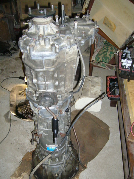

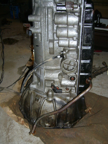

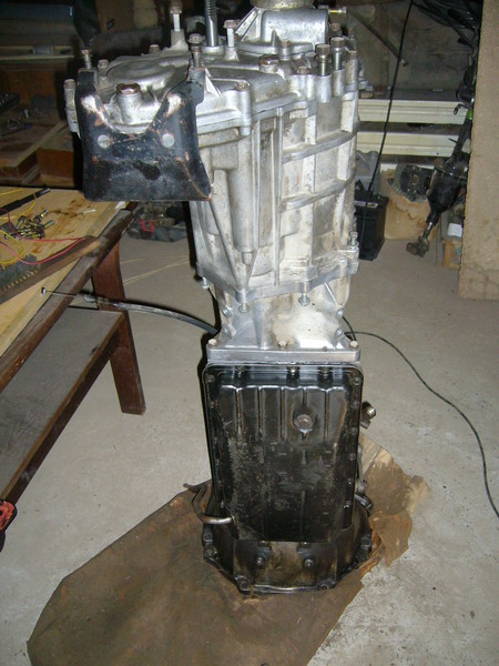

немного похвастаюсь своей работой Embarassed надеюсь автор темы не обидеться, а некоторым будет повод покричать - колхоз....
была поставлена цель - сделать 1UZ, но полноприводный...
вот что в итоге получилось - гибрид - коробка от LS, но механическая часть в ней от TLC 100, как более усиленная по механике, раздатка от ранера 185 мультимод, со всевозможными режимами привода и пониженных....
коробка готова полностью - на раздатку не хватает немного по электрике.
Друзья, посоветуйте с проблемами с1UZ-FE (проблемы решены)
единственная доработка - сверление корпуса и нарезка резьбы под средний болт, все остальное собрано из стандартных деталей ( как говорят буржуи - болт в болт)

не хватает гайки на фланец переднего кардана... на родной резьба сорвана... откручивал с помощью 3 метрового рычага...

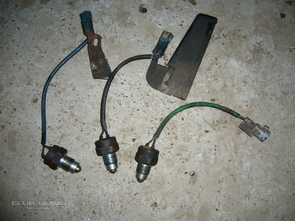

надо ввернуть три датчика - их у меня пока нет...
вот такие датчики ищу

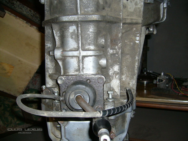

надо датчик скорости на раздатку... ставится сюда
