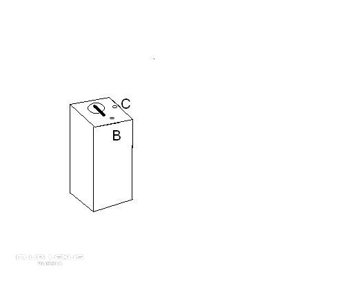

Проверка аккумулятора:
он имеет три отверстия А В С
Верхнее - А - горизонтальная трубка.
Закрыть С, подать давление в А, воздух выходит из В
Подать давление в А, воздух выходит из В и С
Подать разряжение в А, В и С закрыть , в А разряжение не должно уменьшаться.
