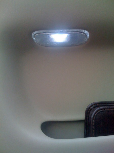

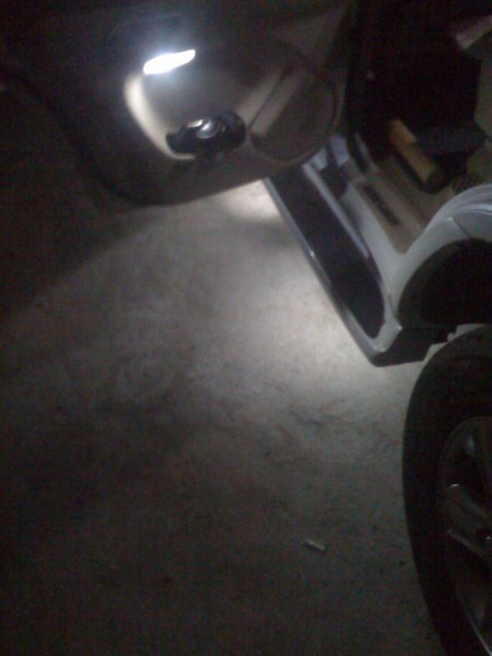

о, правильно! Надо такие поискать...направленные. На самом деле прикольно подсвечивает под подножкой.
Большой плюс диодов в салоне - экономия энергии. Потребление то раз в 10 ниже.
я все равно не понимаю куда вы запихали диоды под подножкой... там между подножкой и кузовом щель и в длинну жэтой щели лампа стоит длинная и все же вроде больше там не светит ничо =)))

я вот тоже когда в ремонт порога отдавал...Мне позвонили и предложили проводку восстановить. Я думал, что не просто меня разводят, а еще и поломали неоновую полосочку.
А оказалось, что все лампочки сгорели на подсветке порогов СНИЗУ!!
Там стоят по два плафона с каждой стороны.
На фото Vassel обратите внимание на световые пятна на асфальте под порогом.
....Отдал за починку проводки 2000 рублей. Зато ...нашел четыре прикольные лампы!!!..

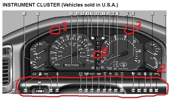

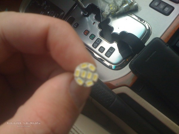

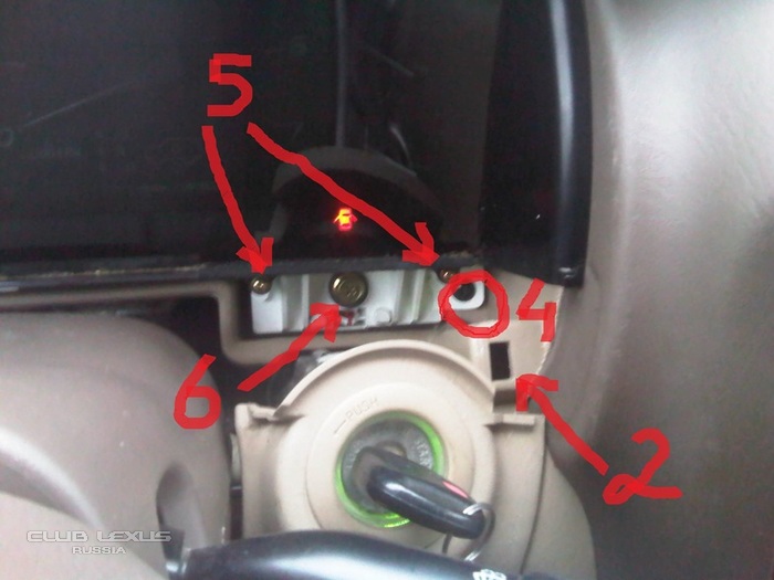

У меня перегорела лампочка индикацыи селектора передач положения "D" Drive "1".
Разбирал в такой последственности:
Снял планку "2" - она держетса на двух клипсах, надо тянуть на себя, штоб их отстегнуть.
Открутил 4 самореза, на которых держется весь щиток ("3" и "4")
Открутил болты "6", после чего отсоеденил провода со щитка.
Вытащит щитка так просто неполучилось - мешает руль (даже в самом низком положении).

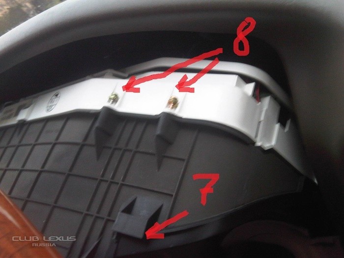

Открутив саморезы "5" и отстегнув защёлки "7" снял пластиковое "стёклышко".
Сняв стёклышко добрался до саморезов "8", которых открутив снял козырёк. После этого панель щитка стала достаточно тонкой, штоб её вытащить.

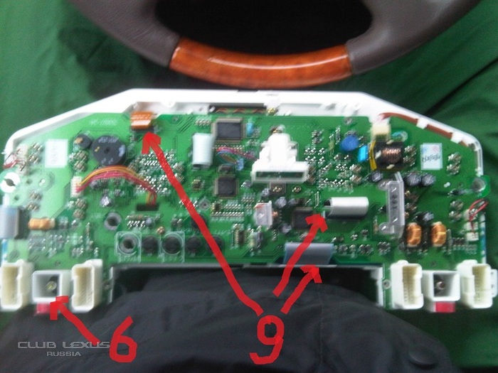

Открутив 4 самореза и сняв крышку стало ясно, што подход к мне нужнои лампочке закрыт платой.
Плата прикреплена ~18-22 саморезами! Я их всех открутил. Но штоб поднять плату, надо отключить проводочки с верху. Несколько разёмов пометил "9", но их там болше. Проводочки отстегнуть я несмог Помогал двумя отвёртками - так и непонял их конструкцыи, изпугался оторвать...
Плюнул и собрал всё в обратном порядке. Немало времени потратил, пока подсоеденил обратно разёмы "6".
Мой совет: нилезте туда из за одной лампочки

Ничего особо сложного там нет, не пугайте зря форумчан Неоднократно разбирал и дорестайлинговые приборки и оптитронные приборки для смены подсветки и простой замены перегоревших лампочек или светодиодов (на "сотах" и на LXах). По дорестайлу сейчас точно не припомню - давно дело было, а по оптитрону, что бы добраться до светиков надо начинать со снятия стрелок и шкал приборки
все - фигня, кроме подарков, но вот, если подарок - фигня...
Я видел ту плату, в которой лампочки. Пластмасовый цоколь с лампочкой надо откручиват с внутренней стороны. Думою снятие стрелок и циферблата на дорестайле ничем непомогло бы... Или думаете сняв циферблат возможно вытащить внутреннию плату?
Форумчан зря непугаю, просто если бы прочитал похожий пост ранше - много раз подумал бы, прежде тем, как лезть в щиток...
